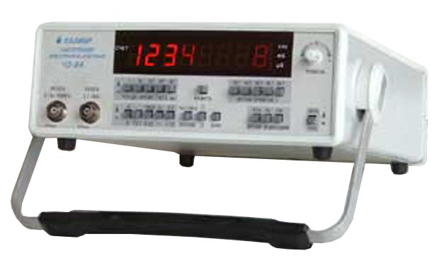

Частотомеры электронно-счетные предназначены для измерения частоты синусоидальных и частоты следования импульсных сигналов, периода синусоидальных и периода следования импульсных сигналов, длительности импульсов.
Частотомер электронно-счетный Ч3-84/2 предназначен для измерения частоты синусоидальных и частоты следования импульсных сигналов, периода синусоидальных и периода следования импульсных сигналов, длительности...

Отличаются высокой точностью измерений, широким диапазоном рабочих температур, низкой стоимостью.
