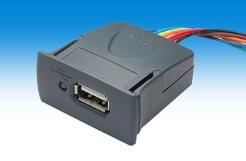

Модуль предназначен для подключения USB-Flash дисков в к различной аппаратуре, микроконтроллерам, средствам разработки и отладки.
На передней панели модуля расположен стандартный USB разъем типа A и двухцветный светодиод для отображения состояний работы модуля. Для подключения модуля достаточно четыре сигнальные линии, +5 В питания и общий провод.
Модуль хорошо подходит как платформа для освоения микросхем серии Vinculum. VDRIVE2 поддерживает интерфейсы SPI, UART. Тип интерфейса выбирается с помощью переключателя, установленного в модуле. Обновление программы и встроенного программного обеспечения может быть проведено через интерфейсы SPI или UART, или установкой USB Flash диска. Для контроля всех интерфейсных функций USB массового хранения используется встроенное программное обеспечение Vinculum Disk and Peripheral (VDAP).
Расширенная система ASCII команд используется в терминальном режиме во время разработки и ознакомления, а короткая шестнадцатеричная система команд используется при подключении микропроцессора или микроконтроллера. Микросхема Vinculum изначально поддерживает структуру таблицы расположения файлов (FAT), еще более упрощая задачу управления. Корпус модуля выполнен с защелками на боковых панелях, что позволяет аккуратно устанавливать модуль в переднюю устройства.
