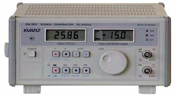

Генератор сигналов высокочастотный Кварц Г4-202
ПроизводительКварц
СерияГ4-20x
МодельГ4-202
Применяются в качестве источников СВЧ-колебаний в режимах НГ, ИМ, АМ, ЧМ при настройке, регулировке, испытаниях радиотехнических устройств.
Обеспечивают калибровку измерителей мощности, измерение потерь, ослаблений, КСВН, параметров антенн и антенных трактов.
Могут быть использованы в составе АИС, а также в качестве свип-генераторов при панорамных измерениях параметров цепей.
Встроенная однокристальная микроЭВМ полностью автоматизирует процесс управления прибором, производит набор и установку параметров, исключает установку запрещенных режимов, устанавливает отсчет параметров в заданных единицах.
Автоматическая калибровка нуля усилителя постоянного тока системы АРМ позволяет существенно увеличить динамический диапазон ее работы и свести к минимуму температурную погрешность уровня выходной мощности.
Основные особенности генераторов серии Г4-20x:
  • Многофункциональные малогабаритные генераторы с калиброванным уровнем выходной мощности в диапазоне 2…37.5 ГГц
  • Высокая степень экранирования
  • НГ, ИМ, АМ, ЧМ, свипирование
  • Современный дизайн, простота конструкций, высокая надежность
Генераторы сигналов высокочастотные Кварц Г4-202, Г4-203, Г4-204
Технические характеристики генераторов серии Г4-20x
Значения
Г4-202
Г4-203
Г4-204
Г4-207
Г4-208
Диапазон частот, ГГц
2.0…8.15
8.15…12.05
8.15…17.85
17.44…25.86
25.86…37.5
Погрешность установки частоты
± 0.5%
Уровень выходной мощности
80 мВт
60 мВт
40 мВт
20 мВт
Пределы регулирования уровня выходной
мощности
30 дБ
28 дБ
Погрешность установки уровня выходной
мощности
не более ±1.5 дБ
Относительный уровень гармоник и субгармоник
не более –25 дБ (2f, 3f)
не более –30 дБ (3/2f, 2f)
Уровень мощности с дополнительного выхода
(пределы регулирования 20 дБ)
не менее 1 мВт
Частотная
модуляция
Диапазон модулирующих частот
0.05 … 100 кГц
Девиация частоты
25 МГц
50 МГц
Амплитудная
модуляция
0.05 … 5 кГц
Коэффициент модуляции
0 … 50%
Импульсная
модуляция
Частота повторения импульсов
0.05 … 200 кГц
Длительность импульсов
0.1 мкс … 10.0 мс
Подавление сигнала в паузе
не менее 60 дБ
Свипирование
Полоса свипирования
от 10 МГц до полного диапазона рабочих частот
Время автоматического
свипирования
20 мс, 80 мс; 1 с
Общие
данные
Диапазон рабочих температур
–10 … +50 °С
Относительная влажность воздуха
не более 98 % при 25 °С
Питание от сети переменного тока
220 ± 22 В / 50 ±0.5 Гц;
115 ±5.75 В / 400 ±10 Гц
Потребляемая мощность
не более 60 В·А
Габариты
240 × 120 × 300 мм
240 × 120 × 390 мм
Масса
7.5 кг
9.5 кг
Основные параметры генератора
ПараметрЗначение
Исполнениенастольный
Число каналов1
Максимальная частота, МГц8150
Виды сигналовсинус
Модуляциявнутренняя
Качание частотылинейное
