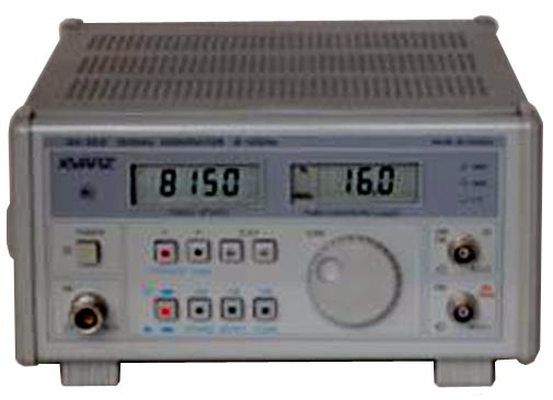

Генератор сигналов высокочастотный Кварц Г4-208
ПроизводительКварц
СерияГ4-20x
МодельГ4-208
Применяются в качестве источников СВЧ-колебаний в режимах НГ, ИМ, АМ, ЧМ при настройке, регулировке, испытаниях радиотехнических устройств.
Обеспечивают калибровку измерителей мощности, измерение потерь, ослаблений, КСВН, параметров антенн и антенных трактов.
Могут быть использованы в составе АИС, а также в качестве свип-генераторов при панорамных измерениях параметров цепей.
Встроенная однокристальная микроЭВМ полностью автоматизирует процесс управления прибором, производит набор и установку параметров, исключает установку запрещенных режимов, устанавливает отсчет параметров в заданных единицах.
Автоматическая калибровка нуля усилителя постоянного тока системы АРМ позволяет существенно увеличить динамический диапазон ее работы и свести к минимуму температурную погрешность уровня выходной мощности.
