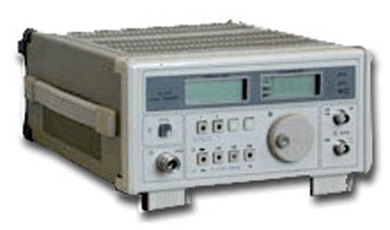

Генератор сигналов высокочастотный НЗиФ Г4-198
ПроизводительНЗиФ
СерияГ4-196/7/8
МодельГ4-198
Генераторы сигналов высокочастотные, переносные Г4-196, 197, 198 применяются в качестве источников СВЧ колебаний в режиме немодулированных колебаний (НК), импульсной модуляции (ИМ), частотной модуляции (ЧМ), амплитудной модуляции (AM).
Встроенная в прибор однокристальная микро-ЭВМ полностью автоматизирует процесс управления прибором, производит набор и установку параметров, исключает установку запрещенных режимов, устанавливает отсчет параметров в заданных единицах.
Дистанционное управление осуществляется через КОП.
Генераторы обеспечивают калибровку измерителей мощности, измерение потерь, ослаблении, КСВН, могут быть использованы в качестве СВИП-генераторов при панорамных измерениях, измерениях параметров радиотехнических цепей.
Наличие в составе прибора внутреннего импульсного генератора позволяет использовать, генераторы для настройки радиолокационных систем.
Генераторы могут широко использоваться в различных военных радиотехнических системах, где к изделиям предъявляются жесткие требования по диапазону рабочих температур, влажности, вибрации.
Основные особенности генераторов Г4-196, Г4-197, Г4-198:
  • Встроенная микро-ЭВМ
  • Возможность дистанционного управления параметрами и режимами
  • Встроенный импульсный генератор
  • Малые габариты и масса
Генераторы сигналов высокочастотные НЗиФ Г4-196, Г4-197, Г4-198
Технические характеристики генераторов Г4-196, Г4-197, Г4-198
Значения
Г4-196
Г4-197
Г4-198
Частотные
параметры
Диапазон частот
2…8.15 ГГц
8.15…12.05 ГГц
12.05…17.85 ГГц
Погрешность установки частоты
±0.5 %
Нестабильность частоты за 15 мин через 60 мин
после включения
не более 10–4·fн
выходного
напряжения
Уровень выходной мощности
80 мВт
60 мВт
20 мВт
Пределы регулирования уровня выходной мощности
с дискретностью 0.1 дБ
0…30 дБ
Погрешность установки выходной мощности
±1.5 дБ
Уровень мощности с дополнительного выхода
(с пределами регулирования 20 дБ)
не менее 1 мВт
модуляции
Частотная
модуляция
Диапазон внешних модулирующих частот
0.05…10 кГц
Пределы установки девиации частоты
0.1…25 МГц
Погрешность установки девиации
15…25%
Амплитудная
модуляция
0.05…3 кГц
Частота внутреннего модулятора
1000 Гц
Паразитная АМ в режиме НК
0.3 %
Пределы установки коэффициента AM
1 …30%
Погрешность установки коэффициента AM
±20%
Импульсная
модуляция
Частота следования внешних импульсов
50 Гц…200 кГц
Длительность импульсов
0.1 мкс…100 мс
Подавление сигнала в паузе
–60 дБ
Частоты внутреннего «меандра»
1, 10, 100 кГц
Частоты следования импульсов 0.4 мкc
от внутреннего источника
0.2, 2, 20 кГц
Электронная
перестройка
частоты
Полоса свипирования
от 10 МГц
до полного диапазона рабочих частот
Время свипирования
20, 80 мс, 1 с
Прочие
параметры
Сопротивление нагрузки
50 Ом
Питание от сети 50 Гц или 400 Гц
220 В ±10%
115 В ±5%
Потребляемая мощность
60 В·А
Время непрерывной работы
16 ч
Средняя наработка на отказ
10 000 ч
Технический ресурс
10 000 ч
Срок службы
15 лет
Интервал рабочих температур
–10…+50 °С
Габаритные размеры
240 × 120 × 300 мм
Масса
7 кг
Основные параметры генератора
ПараметрЗначение
Исполнениенастольный
Число каналов1
Максимальная частота, МГц17850
Виды сигналовсинус
Модуляция
  • внешняя
  • внутренняя
Качание частотылинейное
