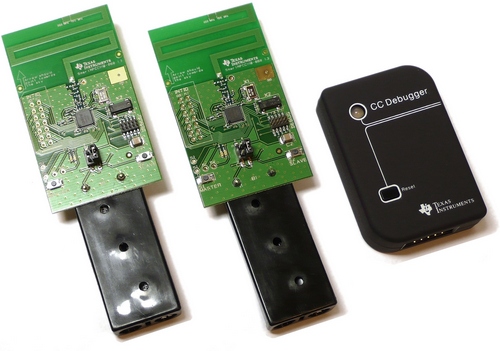

Набор включает в себя все необходимые аппаратные и программные средства для тестирования и разработки ПО: две целевые платы SmartRF CC1110 и отладчик/программатор СС-Debugger.
Целевые платы поставляются с установленным чипом СС1110 с предустановленным ПО и всеми необходимыми внешними компонентами. Имеются коннектор для подключения отладчика, конектор для подключения платы держателя батарей, коннектор с сигналами линий ввода/вывода и коммуникационных интерфейсов UART/SPI, пользовательские кнопки и светодиоды.
СС1110 представляет собой RF систему на кристалле, которая совмещает РЧ-трансивер субгигагерцового диапазона и флэш-микроконтроллер, ядро которого совместимо со стандартным ядром 8051 и отличается от него улучшенным быстродействием выполнения инструкций. Трансивер является идеальным выбором при необходимости реализации портативных и конкурентоспособных беспроводных устройств для широкого числа применений на основе протокола SimpliciTI. Доступность разнообразных аппаратных и программных инструментальных средств позволит существенно сократить сроки реализации проекта и повысить качество процесса проектирования.
Отличительные особенности:
  • две целевые платы SmartRF CC1110:
    • установлен трансивер СС1110 с предустановленным ПО:
      • высокопроизводительный RF трансивер субгигагерцового диапазона (300 – 348 МГц, 391 – 464 МГц и 782 – 928 МГц);
      • встроенное 8051-совместимое ядро;
      • Flash-память 8/16/32 КБайт;
      • RAM 1/2/4 КБайт;
      • интерфейс I2S;
      • AES сопроцессор 128 бит;
      • два модуля UART;
      • встроенный АЦП;
    • установлены все необходимые компоненты обвязки;
    • коннектор для подключения отладчика;
    • коннектор с сигналами линий ввода/вывода и коммуникационных интерфейсов;
    • коннектор для подключения платы держателя батарей;
    • печатная антенна;
    • пользовательские кнопки, светодиоды;
  • отладчик/программатор СС-Debugger:
    • интерфейс USB;
    • питание от USB интерфейса;
    • светодиод состояния;
    • поддерживается программирование, отладка и управление RF системами на кристалле;
    • программное обеспечение для отладки, программирования и управления;
    • кнопка сброса.
  • полная программная поддержка, стек протокола, демонстрационные приложения, примеры.
