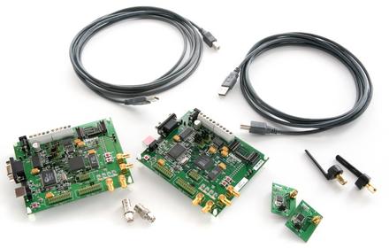

CC2400DK – отладочный набор, представляющий собой полнофункциональную отладочную платформу для разработки беспроводных приложений на базе RF трансивера СС2400 диапазона 2.4 ГГц с интегрированным программируемым модемом с прямой передачей.
Набор включает в себя все необходимые аппаратные и программные средства для тестирования и разработки ПО: две оценочные платы CC2400EB, два оценочных модуля CC2400EM и все необходимые коннекторы и кабеля.
CC2400 оснащен рядом встроенных функций, которые обеспечивают эффективную и надежную связь. Полная поддержка операций с пакетами значительно разгружает базовый контроллер, что позволяет использовать в его качестве недорогие микроконтроллеры с невысокой производительностью. Генератор с перестройкой частоты и эффективный интерфейс коммуникации делает СС2400 идеальным для использования технологии FHSS и для многоканальных систем.
Оценочные модули CC2400EM поставляются с установленным трансивером CC2400 и всеми необходимыми внешними компонентами и предназначены для установки на оценочную плату CC2400EB. Оценочная плата CC2400EB – представляет собой материнскую плату для оценочных модулей и содержит коммуникационные, отладочные интерфейсы и коннекторы, элементы управления и индикации, схемы питания.
Отличительные особенности:
  • две оценочные платы CC2400EB:
    • выполнены на базе FPGA XC2S200E;
    • порты и драйверы коммуникационных интерфейсов: USB, RS232, ;
    • установлены регуляторы напряжения;
    • питание возможно от внешнего источника напряжения или от USB;
    • пользовательские кнопки, светодиоды, джамперы конфигурирования;
    • коннектор с сигналами линий ввода/вывода и коммуникационных интерфейсов;
    • коннектор отладочного интерфейса JTAG;
    • коннектор для подключения оценочного модуля на базе CC2400;
    • SMA коннекторы;
  • два оценочных модуля CC2400EM:
    • установлен трансивер CC2400 диапазона 2.4 ГГц;
      • однокристальный 2400 - 2483.5 МГц радиочастотный трансивер поддержкой MAC;
      • FSK/GFSK модуляция;
      • очень маленькое потребление тока (RX: 24 мА);
      • высокая чувствительность (-85 dBm);
      • программируемая скорость передачи данных 10 Кбит/с, 250 Кбит/с или 1 Мбит/с;
      • низкое напряжение питания ядра (1.6 - 2.0 В);
      • гибкое напряжение питания ввода-вывода (1.6 - 3.6 В);
      • требуется очень мало внешних компонентов;
      • программируемая выходная мощность;
      • программируемый модем с прямой передачей;
      • быстрый синтезатор частоты;
      • аппаратная поддержка операций с пакетами;
      • буфферизация данных (32 байта FIFO);
      • легкое в использовании программное обеспечение для генерации конфигурационных данных для СС1070;
      • маленький размер (корпус QLP-48) 7×7 мм;
    • установлены все необходимые компоненты, в том числе для РЧ части;
    • установлен коннектор для подключения внешней антенны;
    • smd коннектор для подключения к оценочной плате;
  • полная программная поддержка, стек протокола, демонстрационные приложения, примеры.
