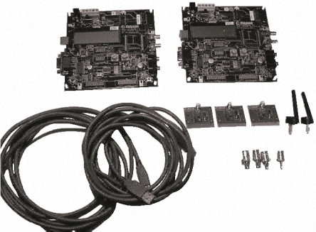

Отладочный набор Texas Instruments CC2500-CC2550DK
CC2500-CC2550DK – полнофункциональный отладочный набор для разработки беспроводных приложений и систем диапазона 2.4 ГГц на базе однокристального трансивера CC2500 и трансмиттера CC2550.
В состав набора входит две отладочных платы SmartRF04EB, два оценочных модуля СС2500EM, один оценочный модуль CC2550EM, внешние антенны и набор кабелей.
Отладочная платформа SmartRF04EB, к которой подключаются оценочные модули, имеют всю необходимую периферию и коммуникационные интерфейсы, могут функционировать как отдельное устройство или же совместно с ПК.
Благодаря наличию ПО SmartRF Studio пользователи смогут конфигурировать RF трансиверы в соответствии с требованиями разрабатываемого приложения и измерять уровень выходной мощности и другие радиочастотные параметры.

  • две отладочные платы SmartRF04EB:
    • установлен USB микроконтроллер С8051F320;
    • установлен символьный LCD 2×16;
    • установлены коннекторы для подключения оценочных модулей;
    • установлены коннекторы интерфейсов отладки USB микроконтроллера и трансивера на оценочном модуле;
    • компоненты для организации пользовательского интерфейса: кнопки, джойстик, светодиоды, потенциометры;
    • аудиоинтерфейс: выход на наушники с регулятором громкости, микрофонный вход;
    • установлены SMA коннекторы для тестирования;
    • коннекторы с линиями ввода/вывода;
    • коммуникационные интерфейсы: USB, RS232, SPI;
    • питание возможно от внешнего источника, от USB интерфейса, от батареи;
  • два модуля на базе RF трансивера диапазона 2.4 ГГц СС2500:
    • рабочий диапазон частот 2.400 МГц – 2.483 МГц;
    • высокая чувствительность;
    • низкое энергопотребление;
    • программируемый уровень выходной мощности;
    • программируемая скорость передачи данных;
    • модуляция: OOK, 2-FSK, GFSK, MSK;
    • допускает работу в многоканальных устройствах с быстрой периодической перестройкой по каналам;
    • встроенный синтезатор частоты с ФАПЧ;
    • установлены все необходимые внешние компоненты, включая кварцевый резонатор 26 МГц;
    • установлен разъем SMA для внешней антенны;
    • коннекторы для подключения к отладочной плате SmartRF04EB.
  • модуль на базе трансмиттера диапазона 2.4 ГГц CC2550:
    • максимальная скорость передачи данных 500 Кбит/с;
    • поддержка OOK, 2-FSK, GFSK, MSK модуляции;
    • встроенный температурный сенсор;
    • SPI интерфейс;
    • гибкая поддержка систем пакетной передачи данных;
    • установлены все необходимые компоненты обвязки;
    • коннектор для подключения внешней антенны;
  • полная программная поддержка, примеры ПО, демонстрационное ПО.

Комплектация:
  1. Две отладочные платы SmartRF04EB
  2. Два оценочных модуля CC2500EM
  3. Один оценочный модуль CC2550EM
  4. Набор кабелей
  5. Внешние антенны
