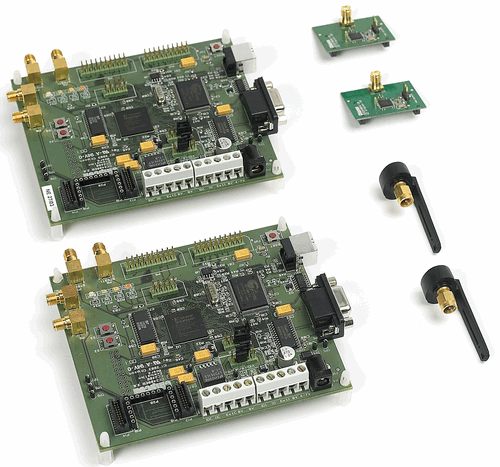

Набор включает в себя все необходимые аппаратные и программные средства для тестирования и разработки ПО: две оценочные платы CC2400EB, два оценочных модуля CC2420EM и все необходимые коннекторы и кабеля.
СС2420 - малогабаритный однокристалльный трансивер на диапазон 2.4 ГГц, предназначенный для использования в системах стандарта IEEE802.15.4/ZigBee. Трансивер характеризуется хорошей чувствительностью, высокой избирательностью и низким энергопотреблением. CC2420 имеет встроенную аппаратную поддержку сетевого протокола MAC-уровня, обеспечивает 128-битное шифрование данных на основе стандарта AES, проверку подлинности информации, обработку пакетов и буферизацию данных, передачу сжатых сообщений (burst transmission), распознавание адресов, проверку занятости каналов и индикацию качества связи. Внешнее управление, доступ к внутренним регистрам и памяти трансивера осуществляется через последовательный SPI-интерфейс.
Оценочные модули CC2420EM поставляются с установленным трансивером CC2420 и всеми необходимыми внешними компонентами и предназначены для установки на оценочную плату CC2400EB. Оценочная плата CC2400EB – представляет собой материнскую плату для оценочных модулей и содержит коммуникационные, отладочные интерфейсы и коннекторы, элементы управления и индикации, схемы питания.

  1. Две оценочные платы CC2400EB
  2. Два оценочных модуля CC2420EM
  3. Два кабеля USB
  4. Две внешние антенны
  5. Руководство по быстрому старту
