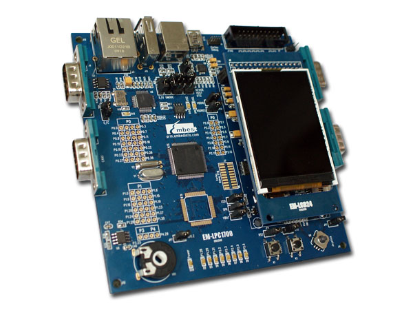

EM-LPC1700-68 – отладочная плата на базе высокопроизводительного 32-разрядного микроконтроллера LPC1768 с рабочей частотой 100 МГц и представляет собой высокоинтегрированное решение с богатым набором периферии и коммуникационных интерфейсов, включая Ethernet и USB Device/Host/OTG.
Контест
EM-LPC1700-5841 760 ₽
На плате установлен цветной ЖК дисплей с разрешением 240×320, коннекторы коммуникационных интерфейсов CAN и RS232, коннекторы отладочных интерфейсов.
Благодаря своим возможностям плата является идеальным инструментом для разработки и отладки ПО микроконтроллеров семейства LPC1700.
Для отладки и программирования микроконтроллера имеется интерфейс JTAG и Cortex Debug+ETM. Возможно конфигурирование основных параметров при помощи джамперов, установленных на плате.
В комплект поставки входит диск на котором имеется необходимое ПО и документация, кроме того предоставляется огромное количество демонстрационных приложений и примеров.
Отличительные особенности:
  • установлен микроконтроллер LPC1768:
    • ядро Cortex-M3, рабочая частота 100 МГц;
    • Flash-память 512 КБайт, RAM – 64 КБайт;
    • 8-канальный DMA контроллер;
    • контроллер вложенных прерываний;
    • четыре 32-разрядных таймера, 1 канал ШИМ;
    • часы реального времени;
    • встроенный Ethernet контроллер с DMA;
    • контроллер USB;
    • коммуникационные интерфейсы:
    • 4 модуля UART;
    • два модуля CAN;
    • два канала I2C;
    • 8-канальный 12-битный АЦП;
    • 10-битный ЦАП;
    • до 70-линий ввода/вывода;
    • корпус: 100-выводный LQFP;
  • установлен кварцевый резонатор 12 МГц;
  • возможна быстрое конфигурирование основных узлов с помощью переключателей;
  • установлен цветной ЖК дисплей с разрешением 240×320;
  • два порта и драйвер RS232;
  • два порта и драйвер CAN интерфейса;
  • порты USB Device/Host/OTG;
  • порт Ethernet;
  • интерфейс и слот для карт памяти MicroSD;
  • аудиоинтерфейс, усилитель НЧ для подключения динамика;
  • пользовательские кнопки, джойстик, потенциометр, светодиоды;
  • интерфейс программирования и отладки: JTAG и Cortex Debug+ETM;
  • питание платы от внешнего источника +5 В (не входит в комплект поставки);
  • размеры платы: 119 мм × 119 мм;
  • полная программная поддержка, включая демонстрационные приложения и примеры.
