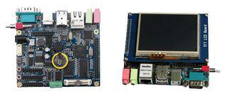

SBC6000X – отладочная платформа, представляющая собой одноплатный компьютер на базе высокопроизводительного 32-разрядного микроконтроллера AT91SAM9261S с ядром ARM926EJ-S и рабочей частотой до 200 МГц.
Версия для разработки, AT91SAM9261S, SINGLE BOARD COMPUTER; Silicon Manufacturer: Atmel; Core Architecture: ARM; Core Sub-Architecture: ARM9...
ChipWorker
SBC6000X
Embest
9 017 ₽
Это высокоинтегрированное и полнофункциональное решение, предоставляющее богатый набор периферии и коммуникационных интерфейсов, включая USB Host/Device, Ethernet 10/100 Мбит/с, интерфейс ЖК дисплея с сенсорным экраном, интерфейс для подключения карт памяти SD/MMC. Дополнительно имеются последовательные интерфейсы SPI, RS232 и RS485 с изоляцией. Для организации пользовательского интерфейса имеется возможность подключения клавиатуры 4×4, а также схема аудиоинтерфейса.
Аппаратная часть поддерживает работу с операционными системами Linux 2.6.24 и Windows CE 6.0, которые также предоставляет компания наряду с полной документацией и техническим руководством.
Платформа предназначена для разработки приложений и систем промышленного управления и контроля, автомобильной электроники, интеллектуальных приборов.

Embest: одноплатный компьютер SBC6000X
Основные параметры
Параметр Значение
Интерфейс подключения USB / RS232 / RS485 / JTAG
Ядро базового элемента ARM926EJ-S
Базовый компонент AT91SAM9261S
Разрядность, бит 32
Вспомогательный компонент DM9000
XWM8731EDS
MAX3232C
K9F2G08U0B
K4T51083QG-HC
AT24C512
AT45D321D
Целевое напряжение, В 1.0 / 1.8 / 3.3 / 5.0
Напряжение питания, В 5.0
Источник питания внешний
Комплектация:
  1. Одноплатный компьютер SBC6000X
  2. Набор кабелей
  3. Сетевой источник питания
  4. ЖК дисплей с сенсорным экраном (опционально, входит в состав набора SBC600XLCD7)
  5. Диск с документацией, ПО, ОС, техническое описание, примеры
