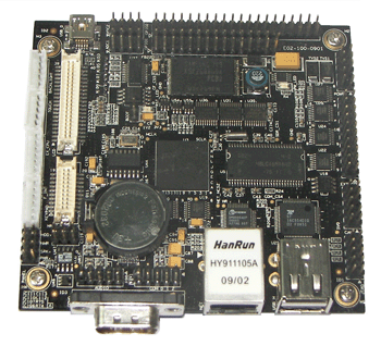

Отладочная платформа Embest SAM6300i
SAM6300i – отладочная платформа, представляющая собой одноплатный компьютер на базе высокопроизводительного 32-разрядного микроконтроллера AT91SAM9263 с ядром ARM926EJ-S и рабочей частотой до 200 МГц.
Это высокоинтегрированное и полнофункциональное решение, предоставляющее богатый набор периферии и промышленных коммуникационных интерфейсов, включая USB Host/Device, Ethernet 10/100 Мбит/с, интерфейс ЖК дисплея с сенсорным экраном, интерфейс для подключения карт памяти Compact Flash с поддержкой IDE режима. Дополнительно имеются последовательные интерфейсы RS232, CAN. Для организации пользовательского интерфейса имеется возможность подключения кнопочной клавиатуры 8×8, а также схема аудиоинтерфейса AC97.
Аппаратная часть поддерживает работу с операционными системами Linux 2.6.24 и Windows CE 5.0, которые также предоставляет компания наряду с полной документацией и техническим руководством.
Платформа предназначена для разработки приложений и систем промышленного управления и контроля, автомобильной электроники, интеллектуальных приборов.
Отличительные особенности:
  • высокоинтегрированная отладочная платформа:
    • установлен микроконтроллер AT91SAM9263:
      • ядро ARM926EJ-S, расширенный набор инструкций, рабочая частота до 200 МГц;
      • встроенный модуль управления памятью;
      • 20-канальный контроллер DMA;
      • 16 КБайт RAM;
      • три 16-битных таймера;
      • интерфейсы: Ethernet, 3*UART, 2*SPI, I2C, USB Host/Device;
      • контроллер ЖК дисплея;
      • до 96 линий ввода/вывода;
    • установлена дополнительная внешняя память:
      • 64 МБайт SDRAM;
      • 256 МБайт Nand Flash;
      • 4 МБайт Data Flash;
    • порт Ethernet RJ45 10/100 Мбит/с;
    • многоканальные последовательные интерфейсы RS232, IrDA, UART TTL;
    • полноскоростной порт USB Host;
    • полноскоростной порт USB Device;
    • интерфейс CAN;
    • коннектор интерфейса ЖК дисплея;
    • интерфейс сенсорного экрана;
    • аудиоинтерфейс (вход/выход, AC97) , динамик;
    • 8-канальный интерфейс АЦП;
    • схема часов реального времени с резервным источником питания;
    • слот для карт памяти Compact Flash;
    • светодиоды индикаторы статуса, пользовательские кнопки;
    • коннектор для подключения клавиатуры 8×8;
    • питание платы от внешнего стандартного источника AT (+5 В, GND, GND, +12 В), схемы питания процессора и периферии;
    • 50 линий ввода/вывода общего назначения (мультеплексирование с 4 каналами SPI/4 каналами ШИМ);
    • поддержка ОС Linux 2.6.24 и Window CE 5.0;
    • интерфейс JTAG;
  • размеры платы: 95.89 мм × 90.17 мм;
  • рабочий диапазон температур: -10°С…+70°С
  • полная программная поддержка, примеры ПО, демонстрационные приложения;
