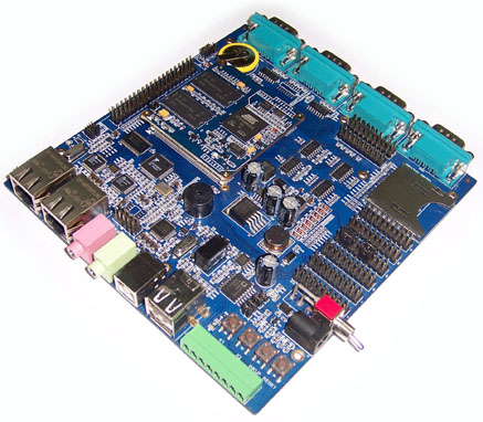

Одноплатный компьютер Embest SBC6300XLCD4.3
SBC6300XLCD4.3 – одноплатный компьютер на базе процессора AT91SAM9263 с ядром ARM926EJ-S и тактовой частотой до 200 МГц.
На плате имеется 64 МБ SDRAM, 128 МБ NAND Flash, 4 МБ NOR Flash и 4 МБ Data Flash, а также 8хUART, USB FS Host, USB FS Device, CAN 2.0, два порта 10/100 Ethernet, дисплей TFT LCD 4.3” с разрешением до 1024х768 и сенсорным экраном (опционально 7”), аудио вход/выход, слот для карт памяти формата SD.
Размеры платы 150×143.5 мм.
Плата совместима с ОС Linux 2.6 или WinCE 6.0.
