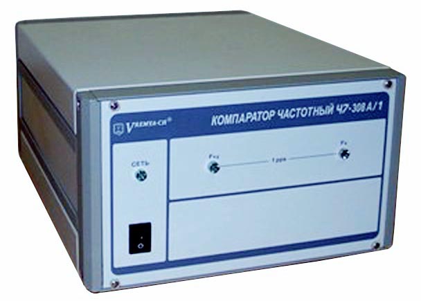

Компаратор частотный Время-Ч Ч7-308А/1
Компаратор частотный Ч7-308А/1 предназначен для прецизионного сравнения частот и фаз сигналов двух стандартов частоты.
Прибор содержит преобразователь - умножитель относительной разности частот входных сигналов и прецизионный измеритель временных интервалов. Управление прибором осуществляется персональным компьютером через интерфейс RS-232C.
