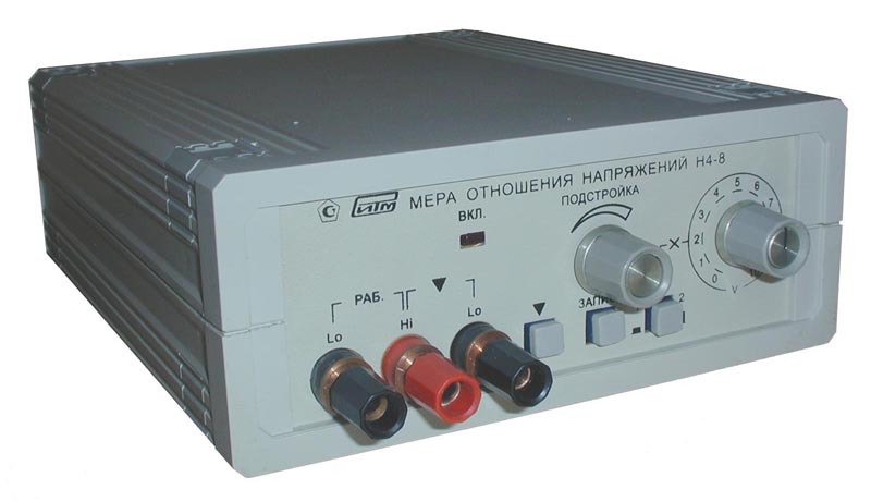

Мера отношения напряжений Н4-8 предназначена для определения линейности основных пределов вольтметров, калибраторов, аналого-цифровых преобразователей, делителей и т.п., а также для расширения диапазона однозначных мер напряжения и ЭДС.
Мера отношения напряжений Ритм Н4-8
Технические характеристики Н4-8
Значения
Поддиапазоны ступенчатой установки
напряжений постоянного тока
в пределах одной декады
«×1»
10 В
«×2»
20 В
Нелинейность установки напряжений"х2"
(U – напряжение, установленное на выходе прибора)
до 0.15 ppm от U
Выходное сопротивление
на одну ступень декады
100±1 Ом
максимальное
1 кОм
Наработка на отказ
не менее 100000 ч
Рабочие условия эксплуатации
Температура окружающего воздуха
5 … 40 °С
Относительная влажность
до 80 % при температуре до 30 °С
Атмосферное давление
84 … 106 кПа
(630 … 795 мм рт.ст.)
Питание
автономное
(от встроенных аккумуляторов)
Длительность непрерывной работы
(без подзаряда аккумулятора)
не менее 15 ч
Масса прибора
не более 2.2 кг
Габаритные размеры прибора
160 × 62 × 200 мм
