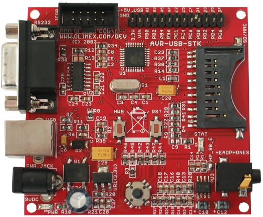

Плата позволяет реализовать возможности этого 8-разрядного микроконтроллера с USB-интерфейсом, предоставляя разработчику разъем порта USB 2.0 Full speed, драйвер и разъем порта RS232, слот карты MMC/SD, джойстик, разъем аудиовыхода. Программирование и отладка могут вестись через разъем ICSP, к которому подведены 3 линии Debug Wire. Фирма Atmel предоставляет открытые HID (мышь, клавиатура) и CDC (мост USB-RS232) коды. Все микроконтроллеры AT90USB162 поставляются с запрограммированным загрузчиком, так что для записи программы пользователя во внутреннюю память программатор не требуется.
Отличительные особенности:
  • установлен микроконтроллерAT90USB162: 16 КБайт флэш память программ, 512 Байт ОЗУ, 512 Байт EEPROM;
  • установлен кварц 8 МГц;
  • разъем ICSP 2×5 для внутрисхемного программирования с использованием AVR-ISP-MK2;
  • отладка с использованием интерфейса Debug Wire, три линии которого подключены к разъему ICSP;
  • разъем порта USB 2.0 Full speed;
  • драйвер и разъем RS232;
  • слот карты MMC/SD;
  • джойстик, разъем аудиовыхода;
  • разъем и стабилизатор внешнего источника питания;
  • линии портов микроконтроллера выведены штыревой разъем.
