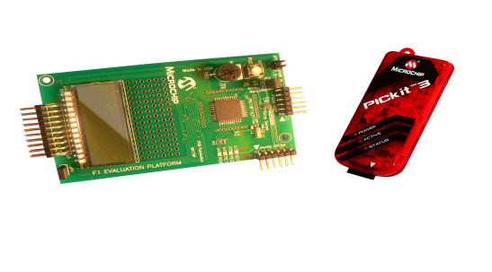

В набор входит отладочная платформа F1 (DM164130-1) и внутрисхемный отладчик/программатор PICkit3.
Отладочная плата поставляется с установленным микроконтроллером PIC16LF1937 и дополнительно имеет макетное поле, сегментный ЖК дисплей, температурный датчик, коннекторы для подключения внутрисхемного отладчика, коннектор расширения.
Коннектор расширения предназначен для подключения платы DM164130-2, предназначенной для разработки приложений управления электродвигателем.
Отличительные особенности DM164130-1:
  • отладочная платформа F1:
    • установленный микроконтроллер PIC16LF1937:
      • nanoWattXLP 8-битный микроконтроллер
      • 14 КБайт Flash, 512 Байт SRAM
      • 14-канальный 10-битный АЦП
      • драйвер LCD, I2C, SPI, USART
      • четыре 8-битных таймера, один 16-битный таймер, сторожевой таймер;
    • питание 3.3 В;
    • интерфейс для подключения отладчика PICkit3;
    • возможность подключения модуля для управления двигателями;
    • установленный кварцевый резонатор 32768 Гц;
    • коннектор для возможности измерения потребляемого тока (демонстрация возможностей технологии XLP);
    • установленный температурный датчик с интерфейсом I2C;
    • установленный потенциометр, пользовательская кнопка, светодиоды;
    • установлен 40-сегментный жидкокристаллический дисплей;
    • область для макетирования;
  • внутрисхемный отладчик/программатор PICkit3:
    • интегрированная индикация перенапряжения и КЗ;
    • интерфейс для связи с PC: USB FS (12 Мбит/с);
    • работает под управлением IDE MPLAB;
    • возможность обновления «прошивки»;
    • индикация питания, ошибки;
    • поддерживает работу с точками останова;
    • поддержка операций считывания/записи/проверки памяти микроконтроллеров;
    • поддерживает работу с напряжением от 2 В до 6 В;
  • полная программная поддержка, примеры и демонстрационные приложения.
