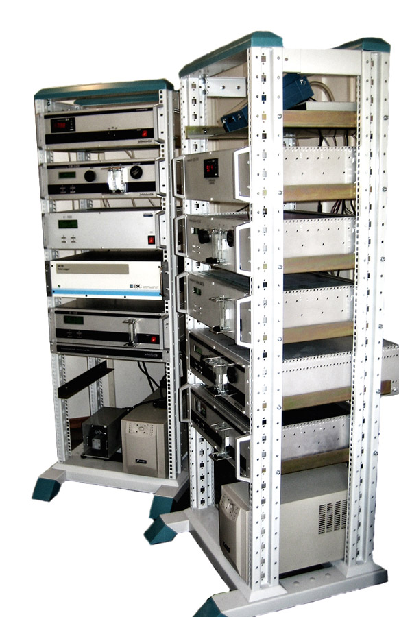

Газоанализаторы воздуха на станции атмосферного мониторингаИзвестно, что проблема загрязнения воздуха в больших городах является весьма острой, ввиду большого количества промышленных предприятий и высокой концентрации автомобилей, доля которых в выбросах загрязняющих веществ в городе составляет до 80%.
На здоровье жителей мегаполисов оказывают влияние, прежде всего, такие загрязняющие вещества как оксид углерода (CO), оксид азота (NO), диоксид азота (NO2), диоксид серы (SO2), взвешенные вещества (пыль).
Для анализа атмосферного воздуха на предмет содержания в нем всех этих загрязняющих веществ используются газоанализаторы воздуха, которые широко применяются в системах измерения уровня загрязнения воздуха, расположенных в разных районах города.
Автоматические станции представляют собой полностью автоматизированную систему мониторинга, которая позволяет не только определять содержание в атмосферном воздухе требуемых веществ, но хранить данные, перерабатывать их с целью визуализации и передавать их на удаленные компьютеры посредством различных каналов связи, таких как Интернет, GSM, телефон и других. Благодаря этому сегодня не только специалисты, но и простые люди могут ознакомиться графиками, не прибегая к установке специализированного программного обеспечения, при помощи обычного web-интерфейса.
