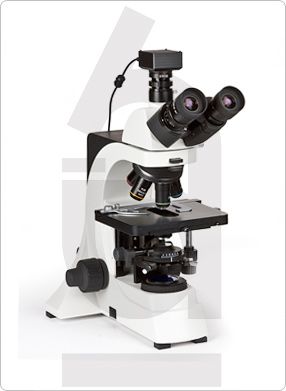

Современные приборы устроены таким образом, что полученное увеличенное изображение сохраняется и передается на персональный компьютер. Результат исследования можно подробно рассмотреть и изучить на мониторе. Для того чтобы такой вариант стал доступен, цифровая камера подключается к микроскопу специальным адаптером.

Первая - увеличение адаптера. С учетом того, что сенсор камеры обычно меньше, чем поступающая с микроскопа картинка, используется уменьшающий адаптер (с увеличением меньшим единицы). К примеру, при применении камеры с форматом чувствительного элемента 1/2" используют адаптер 0.5х.
Вторая величина - соответствие размеров сенсора и монитора компьютера. Для ее расчета вводится специальный индекс увеличения. Он определяется довольно просто: размер диагонали монитора разделить на размер матрицы камеры. Возьмем стандартный монитор с диагональю 19" и камеру с сенсором 1/2". Для удобства расчетов дюймы переведем в миллиметры (1 дюйм = 25.4 мм), итого 19 * 25.4 = 482.6мм - это размер экрана. Диагональ сенсора можно определить из ниже приведенной таблицы:

В нашем случае камера имеет диагональ 8 мм, из чего следует, что индекс увеличение получаем такого размера: 482.6/8 = 60.325
С учетом всех выше перечисленных параметров, мы получаем итоговое увеличение монитора: объектив 4х * адаптер 0,5 * индекс увеличения (4*0.5*60.325). Итого получается число 120.65, что означает увеличение в 120,65 раз.
