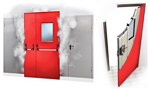

Требования к противопожарным дверям
Огнестойкие двери для людей с инвалидностью, должны соответствовать всем перечисленным выше требованиям. Кроме того, к ним предъявляется ряд дополнительных задач:
  • материал для противопожарных дверей должен быть способным выдерживать сильный нагрев, прямое воздействие огня, не деформироваться и не содержать никаких вредных или опасных веществ;
  • двери могут быть глухими или частично остекленными класса EI 60, светопрозрачными EIW60;
  • замки, ручки и петли также должны быть огнестойкими;
  • если в здании есть двери, не предназначенные для маломобильных групп населения, рекомендуется заменить их, если это невозможно, рядом с ними обязательно нужно повесить табличку с информацией о том, как человек может покинуть здание или войти в него;
  • желательно, чтобы в дверном проеме не было порога вообще, можно использовать автоматический порог, который в открытом положении прячется в створку двери.
