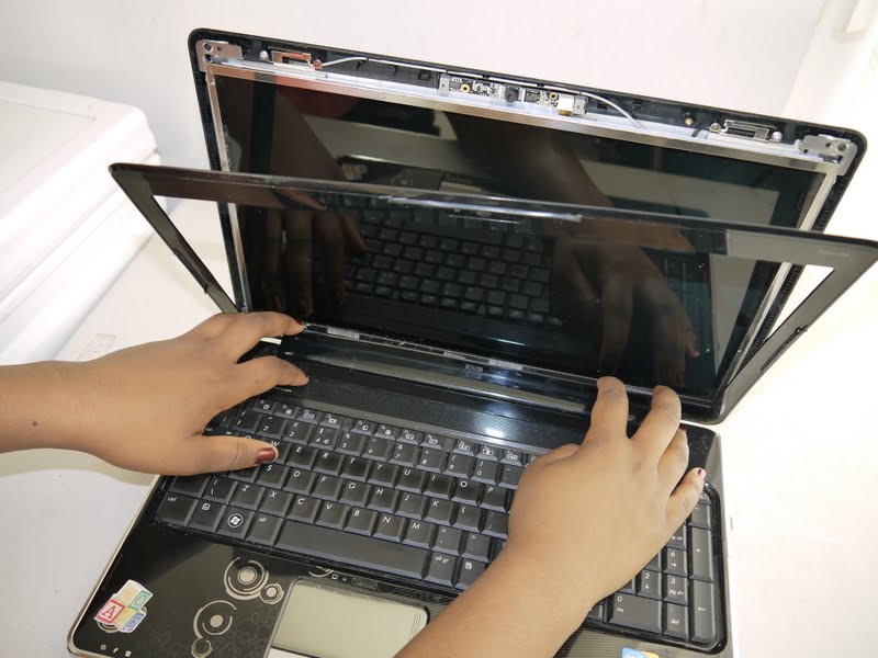

Теперь вы готовы к замене матрицы экрана ноутбука. В общем, процесс замены экрана состоит из четырех этапов https://кампутарная.бел/polomki/polomki-noutbukov/zamena-matricy-ekrana-noutbuka:
  1. Открытие экрана. Для этого вам нужно отвинтить винты, которые крепят рамку экрана к корпусу ноутбука. Обычно их четыре или шесть, и они могут быть скрыты под наклейками или резиновыми заглушками. Затем, вам нужно аккуратно отделить рамку от экрана, используя нож или лопатку. Не пытайтесь снять рамку полностью, так как она может быть приклеена к экрану или подключена к веб-камере. Просто отогните ее настолько, чтобы получить доступ к экрану.
  2. Снятие старого экрана. Для этого вам нужно отвинтить винты, которые крепят экран к металлической раме ноутбука. Обычно их четыре, по одному в каждом углу экрана. Затем, вам нужно аккуратно откинуть экран вперед, чтобы увидеть кабель, который подключает его к материнской плате ноутбука. Вам нужно отсоединить этот кабель, используя пинцет или клещи. Будьте осторожны, чтобы не повредить разъем или провода. Некоторые экраны могут иметь еще один кабель, который подключает их к инвертору или плате питания. Вам также нужно отсоединить этот кабель, если он есть. Теперь вы можете снять старый экран и положить его в сторону.
  3. Установка нового экрана. Для этого вам нужно выполнить обратные действия. Вам нужно подключить кабель (или кабели) к новому экрану, убедившись, что они хорошо защелкнулись и не имеют люфта. Затем, вам нужно прикрепить экран к металлической раме ноутбука, завинтив винты в каждом углу. После этого, вам нужно закрыть экран, прижав рамку к корпусу ноутбука и завинтив винты, которые крепят их. Если рамка была приклеена к экрану или веб-камере, вам нужно нанести новый слой клея или скотча, чтобы зафиксировать ее.
  4. Проверка работы нового экрана. Для этого вам нужно вставить батарею, подключить ноутбук к сети и включить его. Если все сделано правильно, вы должны увидеть изображение на новом экране. Если экран не работает, не паникуйте. Возможно, вы неправильно подключили кабель, повредили разъем или купили несовместимый экран. Вам нужно выключить ноутбук, открыть экран и проверить все подключения. Если это не помогает, вам нужно обратиться к производителю ноутбука или продавцу экрана за помощью или заменой.
