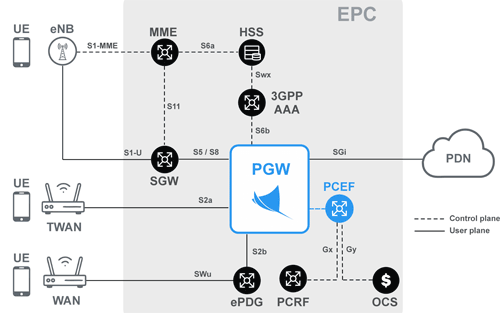

PGW, он же Packet Data Network Gateway или PDN GW, – это главный компонент архитектуры EPC (Evolved Packet Core), лежащей в основе мобильных сетей четвертого поколения. Проще говоря, именно через PGW абонент получает доступ к внешним IP-сетям.
Умный контроль и безопасность
Российская компания VAS Experts разработала решение СКАТ PGW, которое объединяет функциональность шлюза и интеллектуального центра управления трафиком. Этот узел становится частью ядра LTE-сети оператора и отвечает не только за соединение с внешними сетями, но и за политику обслуживания каждого абонента.
Система поддерживает протоколы Gx, SGi, S5/S8, S2a и S2b, позволяя оператору гибко интегрировать её в существующую архитектуру. На практике это значит, что шлюз пакетной передачи данных СКАТ PGW может работать с трафиком мобильных, Wi-Fi-и VoWiFi-пользователей, обеспечивая единый контроль и безопасность.
Через интерфейсы S2a и S2b шлюз подключает пользователей, находящихся в доверенных Wi-Fi-сетях или использующих Wi-Fi Calling. Взаимодействие с PCRF происходит по Diameter-протоколу, а с внешними сетями – по SGi-интерфейсу.
