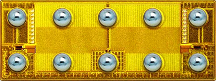

Компания Efficient Power Conversion (EPC) анонсировала выпуск мощных GaN МОП-транзисторов обогащенного типа (eGaN FET) EPC2112 и EPC2115 с интегрированными драйверами затворов. 200-вольтовый eGaN FET EPC2112 с сопротивлением открытого канала 40 мОм дополнен драйвером затвора. Двухтранзисторный EPC2115 также содержит драйверы затворов, а сами eGaN FET рассчитаны на напряжение 150 В и имеют сопротивления каналов 70 мОм. Оба устройства, способных работать на частотах до 7 МГц, выпускаются в малоиндуктивных сверхминиатюрных корпусах BGA, представляющих собой пассивированные кристаллы размером 2.9 мм × 1.1 мм.
Выбираем схему BMS для заряда литий-железофосфатных (LiFePO4) аккумуляторов
EPC - EPC2112, EPC2115
Эти монолитные микросхемы помогут разработчикам повысить КПД, сберечь место на печатной плате и снизить стоимость по сравнению с решениями на кремниевых приборах. Ультранизкая емкость и нулевое время обратного восстановления GaN МОП-транзисторов позволят создать множество высокоэффективных решений.
Чтобы обеспечить оптимальные характеристики в различных условиях эксплуатации, интегрированные драйверы обоих устройств специально согласованы с eGaN транзисторами. Дополнительный вклад в увеличение эффективности новых приборов вносят миниатюрные низкоиндуктивные корпуса. Объединение транзисторов и драйверов в одну монолитную микросхему исключает индуктивность межсоединений, улучшая КПД на больших частотах переключения. Это имеет особое значение для высокочастотных приложений, таких как резонансные беспроводные передатчики энергии и высокочастотные DC/DC преобразователи.

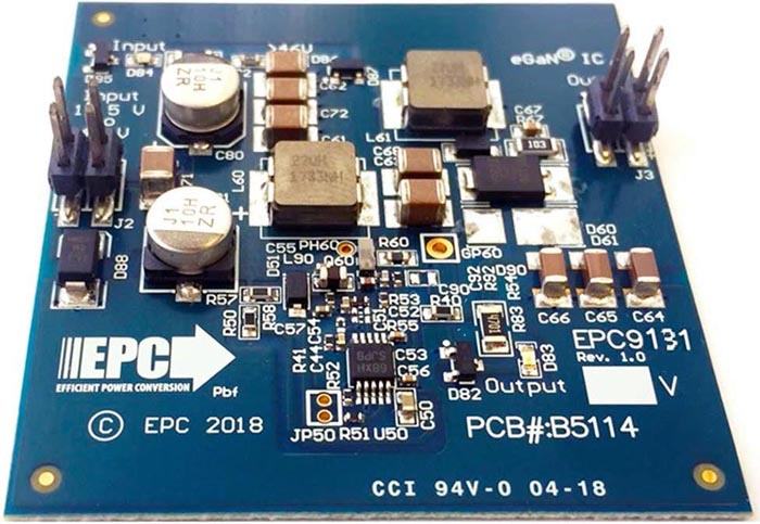

В качестве примеров использования новых микросхем можно заказать две прототипные платы дифференциальных усилителей класса E. Плата EPC9089 соответствует классу 4 (33 Вт) стандарта беспроводной зарядки, установленного консорциумом AirFuel Alliance, и содержит микросхему EPC2112. Плата EPC9088 соответствует классу 3 (16 Вт) и основана на приборе EPC2115. Особенности EPC2112 можно изучить также с помощью новой демонстрационной платы преобразователя SEPIC EPC9131, предназначенного для низковольтных DC/DC приложений, работающих на частоте 300 кГц.
Демонстрационная плата EPC9131
Демонстрационная плата EPC9131.
