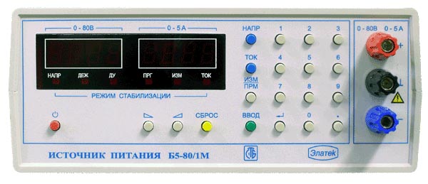

Источник питания Элатек Б5-80/1М
ПроизводительЭлатек
СерияБ5-80
МодельБ5-80/1М
Источники питания предназначены для воспроизведения напряжения постоянного тока или силы постоянного тока, измерения величины напряжения постоянного тока или силы постоянного тока, питания устройств стабилизированным напряжением постоянного тока или постоянным током при лабораторных исследованиях, ремонте и обслуживании радиоаппаратуры, а также для работы в составе автоматизированных рабочих мест с управлением от ПЭВМ.

Основные особенности источников питания серии Б5-80
  • Активный (PFC) корректор мощности сети (Б5-80М, Б5-80/1М)
  • Самотестирование и автокалибровка
  • Микропроцессорное управление
  • Вынесенные обратные связи
  • Интерфейс управления – USB
Источники питания выпускаются в двух исполнениях: с ручкой подставкой и без нее (вариант для установки в стойку).
