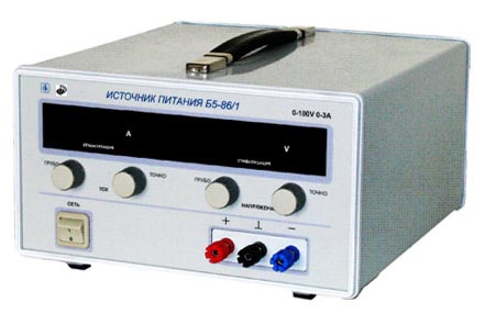

МодельБ5-86/1
Источник питания предназначен для воспроизведения напряжения постоянного тока или силы постоянного тока, питания устройств стабилизированным напряжением постоянного тока или постоянным током.
Цены
Источник питания Б5-86/1
ПриСТ
Россия и страны СНГ
Б5-86/1
МНИПИ
Источник питания имеет функцию отображения информации о выходных токах и напряжениях во внешний компьютер посредством интерфейса RS-232С.
Основные особенности источников питания Б5-86
  • Допускают соединение любого из выходных зажимов с корпусом
  • Обеспечивают выдачу значений установленного тока и напряжения в кодах ASCII через последовательный интерфейс RS-232С с фиксированной скоростью 19200 бод
  • Имеют защиту от перегрузок и коротких замыканий на выходе
