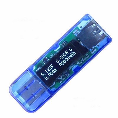

Энергопотребление плат в режиме ожидания (простоя) мы измеряли с помощью простого, но удобного гаджета – USB-тестера (Рисунок 2). Данное устройство подключается между источником питания и потребителем и позволяет измерить напряжение, потребляемый ток и мощность. Оно вполне подойдет для наших целей.
USB-тестер, используемый для измерения энергопотребления Raspberry Pi
Рисунок 2. USB-ампервольтметр для измерения
энергопотребления Raspberry Pi.
Каждая плата RPi была сконфигурирована на загрузку в терминальном режиме, графический пользовательский интерфейс (Окно X) не загружался. К плате были подключены только 19'' широкоформатный монитор через адаптер HDMI-DVI, клавиатура Dell, карта памяти microSD 16 Гбайт 10 класса и блок питания 5 В/2 А. Сетевой интерфейс при этих измерениях не задействован, хотя мы можем заметить, что при активном Ethernet-подключении энергопотребление плат возрастало. Как видно, энергопотребление RPi 3 в режиме простоя несколько больше, чем у предшественников. Это, скорее всего, связано с тем, что интегрированный Wi-Fi адаптер находился в активном состоянии, без подключения к какой-либо точке доступа. Адаптер Bluetooth 4.1 неактивен, ввиду того, что не загружались какие-либо драйверы или ПО, использующее его.
