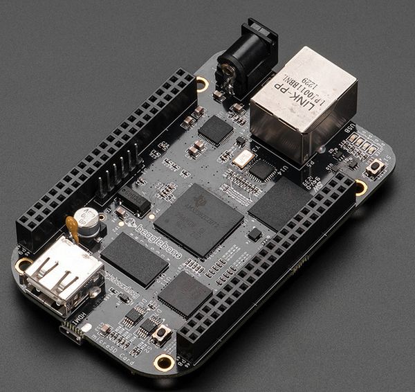

  • Beaglebone Black

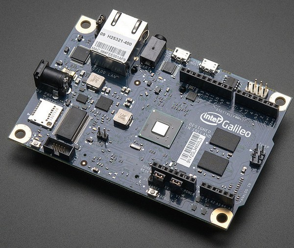

  • Intel Galileo

  Arduino Yun Beaglebone Black Intel Galileo Raspberry Pi
Фото Arduino Yun Beaglebone Black Intel Galileo Raspberry Pi
Система-
на-кристалле
Atheros
AR9331
AM3358
Intel
Quark X1000
Broadcom
BCM2835
Процессор MIPS32 24K и
ATmega32U4
ARM Cortex-A8 Intel X1000 ARM1176
Архитектура MIPS and AVR ARMv7 i586 ARMv6
Быстродействие 400 МГц (AR9331) и
16 МГц (ATmega)
1 ГГц 400 МГц 700 МГц
ОЗУ 64 Мбайт (AR9331) и
2.5 Кбайт (ATmega)
512 Мбайт 256 Мбайт 256 Мбайт (model A)
или
512 Мбайт (model B)
Вычисления с
плавающей точкой
(FPU)
Нет
(программный)
Аппаратный Аппаратный Аппаратный
Графический
процессор
Нет PowerVR SGX530 Нет Broadcom
VideoCore IV
Встроенная
Flash-память
16 MB (AR9331) и
32 KB (ATmega)
2 Гбайт (rev B) или
4 Гбайт (rev C)
8 Мбайт Нет
Внешняя память MicroSD (AR9331) MicroSD MicroSD SD карата
Сетевой
интерфейс
10/100 Мбит Ethernet и
802.11b/g/n WiFi
10/100 Мбит Ethernet 10/100 Мбит Ethernet нет (model A) или
10/100 Ethernet (model B)
Питание 5 В (USB micro B
или вывод разъема
расширения)
5 В (USB micro B, 2.1 мм
разъем или вывод
разъема расширения)
5 В (2.1 мм разъем
или вывод разъема
расширения)
5 В (USB micro B
или вывод разъема
расширения)
Размеры 68.6 мм × 53.3 мм 86.4 мм × 53.3 мм 106.7 мм × 71.1 мм 85.6 мм × 56 мм
Вес 41 г 40 г 50 г 45 г
Ориентировочная
цена
$75 $55 (rev. C), $45 (rev. B) $80 $25 (model A),
$35 (model B)
Документация Открытая платформа
с полной принципиальной
схемой.
Процессор официально
не документирован.
Открытая платформа
c полной принципиальной
схемой.
Процессор полностью
документирован.
Открытая платформа
схемой.
Процессор полностью
документирован.
Открытая платформа
схемой.
Процессор частично
документирован.
Таблица 2. Периферия и подсистема ввода/вывода (I/O)

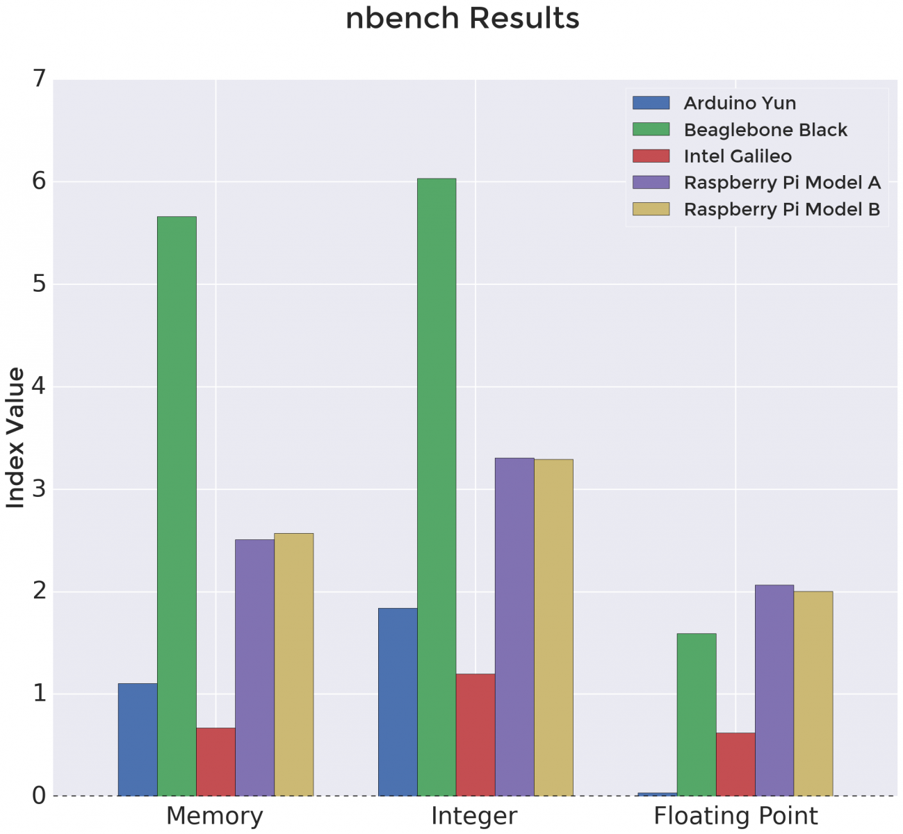

Чтобы выявить лидера по производительности (Benchmark) мы использовали давно известный программный инструмент nbench, который изначально был создан для определения производительности компьютеров Pentium-класса. При работе программы выполняется серия тестов, имитирующих реальную вычислительную нагрузку, как, например, при сжатии данных. Все результаты тестов объединяются для построения количественного показателя (оценки) эффективности работы памяти, модулей целочисленных вычислений и вычислений с плавающей точкой для каждой платформы.
Производительность Linux-плат: Arduino Yun, Beaglebone Black, Intel Galileo, Raspberry Pi
 Рисунок 1. Сравнительная диаграмма результатов выполнения
теста производительности nbench на Linux-платах.
Для оценки производительности Linux-плат утилита nbench была скомпилирована с использованием GCC 4.7.1 на мимнимальных настройках оптимизации, ведь наша основная цель – сравнение плат, а не повышение скорости работы. Диаграмма результатов тестирования изображена на Рисунке 1, подробные результаты приведены в Таблице 3.
Таблица 3. Результаты выполнения теста производительности nbench
Model A
Raspberry Pi
Model B
Память 1.104 5.661 0.669 2.509 2.570
Целочисленные вычисления 1.840 6.032 1.198 3.305 3.291
Вычисления с плавающей точкой 0.038 1.591 0.621 2.064 2.002
Взгляните на результаты: плата Beglebone Black является лидером по производительности памяти и при выполнении целочисленных операций. Тем не менее, она уступает Raspberry Pi в вычислениях с плавающей точкой. Такой результат объясняется тем, что процессор ARM Cortex-A8 на плате Beaglebone Black снабжен модулем вычислений с плавающей точкой (FPU) «VFPLite», который не так быстр, как FPU других процессоров ARM. Если в вашем приложении необходима производительность и нет больших объемов вычислений с плавающей точкой, то Beglebone Black является оптимальным вариантом.
Еще один интересный пример сравнения – это Arduino Yun и Intel Galileo. Обе платы работают на тактовой частоте 400 МГц, но очевидно, что архитектура MIPS (Arduino Yun) несколько производительнее архитектуры процессора Intel Quark (Galileo). Производительность при выполнении операций с плавающей точкой платы Arduino Yun очень низка, что объясняется отсутствием аппаратного модуля FPU, из-за чего все операции выполняются программно.
Одноплатные компьютеры Raspberry Pi Model A и Model B практически идентичны по производительности. Это ожидаемый результат, ведь платы выполнены на одном и том же процессоре. По сравнению с Model A, Raspberry Pi Model B имеет только увеличенный объем памяти и дополнительную периферию. С точки зрения соотношения цена-производительность плата Raspberry Pi Model A по цене $25, несомненно, впечатляет.
