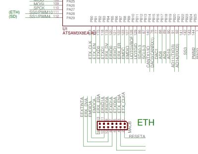

При непосредственном сравнении стоимости двух плат Arduino Due кажется более дешевой, но это не совсем верно. Если детально рассмотреть принципиальные схемы, мы сразу заметим, что обе платы используют чип с ядром Cortex-M3, в который интегрирован уровень Ethernet MAC, совместимый со стандартом IEEE 802.3. Но, в отличие от Arduino Due, MBED разработана таким образом, чтобы обеспечить непосредственное и простое подключение к сети. Для этой цели на плате установлена микросхема однопортового интерфейса физического уровня Ethernet 10/100  DP83848J (Texas Instruments).
Глядя на официальные проектные файлы платы Arduino Due в среде Eagle, вы можете заметить, что команда приняла во внимание этот функционал микроконтроллера. Вы можете видеть подключение соответствующих линий микроконтроллера к коннектору «ETH» (Рисунок 1). Коннектор также отчетливо виден в проекте печатной платы с правой стороны, но за ее пределами. Другими словами, подключение платы к Ethernet не предусмотрено.
Разъем ETH на схеме платы Arduino Due
Рисунок 1.
На схеме платы Arduino Due изображен разъем ETH, который предназначен для подключения интерфейса физического уровня Ethernet, однако на печатной плате данный разъем отсутствует.
Мы можем предположить, что на разработку соответствующих программных библиотек потребовалось бы много времени и это отсрочило бы выпуск платы Due, реализация которой и так началась спустя 14 месяцев после официального анонса (также заметьте, что это третья редакция, которая только вступила на рынок).
Другим важным отличие MBED от Due является то, что при напряжении питания 3.3 В первая имеет 5 В совместимые выходы, а вторая нет.
Если рассматривать необходимость использования микросхем преобразования уровней для обеспечения полной совместимости с платами расширения, разработанными для отладочной платы Arduino Uno, и отсутствие интерфейса Ethernet… фактически стоимость платы Arduino Due становится значительно выше MBED. Кроме того, Due не может на данный момент считаться завершенным решением с точки зрения среды разработки и программных библиотек. Желание сохранить обратную совместимость с кодом и библиотеками, написанными для Arduino Uno, делает разработку кода для Due довольно сложной ввиду значительных различий этих двух плат.
