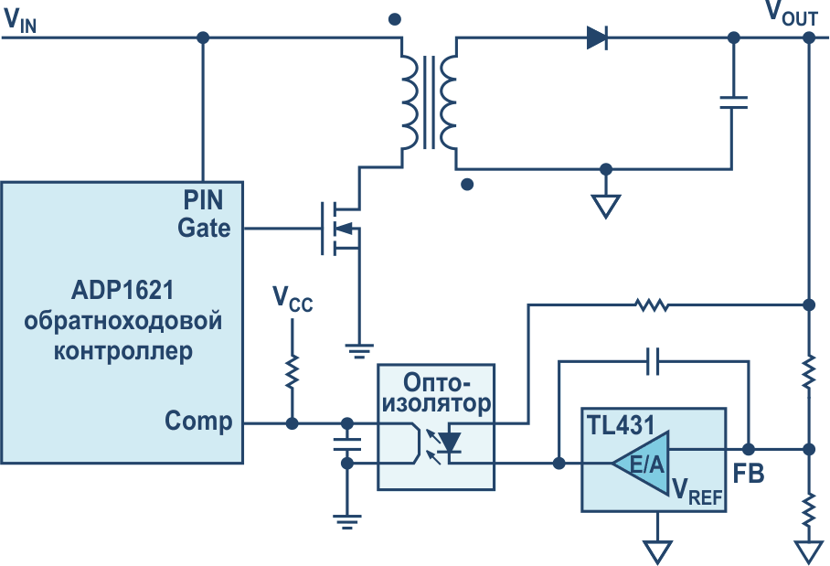

На Рисунке 1 показана архитектура традиционного изолированного обратноходового преобразователя. Такие преобразователи часто встречаются в устройствах класса мощности до 60 Вт. Напряжение питания преобразуется в выходное напряжение с помощью коммутатора первичной обмотки и трансформатора с заданным отношением числа витков обмоток. Информация о выходном напряжении передается по цепи обратной связи на генератор ШИМ первичной стороны, чтобы поддерживать это выходное напряжение как можно более стабильным. Если выходное напряжение больше или меньше требуемого, коэффициент заполнения генератора ШИМ изменяется.
Критерии выбора литиевых аккумуляторов и батареек: что необходимо учитывать разработчикам
Обычный обратноходовой контроллер с обратной связью на основе оптоизолятора.
Рисунок 1. Обычный обратноходовой контроллер с обратной связью
Такой способ реализации обратной связи стоит денег, занимает много места на плате и определяет максимальное напряжение изоляции схемы наряду с напряжением изоляции трансформатора. Оптоизоляторы обычно стареют, меняют свои свойства с течением времени и, как правило, не рассчитаны на температуры выше 85 °C.
Помимо оптоизолятора, для получения информации о состоянии выходного напряжения можно использовать третью обмотку трансформатора. На этом может основываться стабилизация выходного напряжения. Однако дополнительная обмотка трансформатора делает его более дорогим, а стабилизация выходного напряжения не отличается особой точностью.
Лучшей альтернативой является устройство, способное заменить оптоизолятор и модуль управления оптопарой на вторичной стороне. Для этого выпускается микросхема ADuM3190 со встроенной изоляцией по технологии iCoupler, которая передает сигналы обратной связи посредством индуктивной связи, то есть без оптопары – через гальваническую развязку.

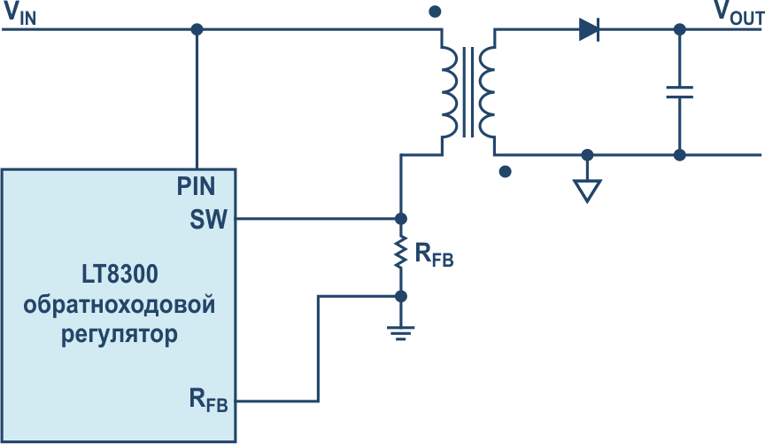

Однако помимо этих есть еще один вариант. Особенно элегантным решением является полный отказ от дискретного пути обратной связи. На Рисунке 2 показан обратноходовой преобразователь без дискретного пути сигнала обратной связи. Для этого подходит микросхема преобразователя LT8300, показанная на Рисунке 2, которая распознает, нужно ли и каким образом регулировать коэффициент заполнения генератора ШИМ с помощью напряжения, отраженного от вторичной обмотки к первичной. Преимущество этого решения заключается в том, что не требуется оптоизолятор или другая цепь обратной связи. Это может сэкономить деньги и площадь платы. Теперь полностью исключается какое-либо влияние цепи обратной связи на ограничение максимального напряжения изоляции. Если используемый трансформатор рассчитан на определенное напряжение изоляции, вся схема может работать до этого максимального напряжения изоляции.
Обратноходовой контроллер без дискретных цепей обратной связи, но со стабилизацией на первичной обмотке трансформатора.
Рисунок 2. Обратноходовой контроллер без дискретных цепей обратной связи,
Эта концепция основана на регулировании в режиме граничной проводимости. Здесь в каждом цикле ток вторичной обмотки падает до нуля ампер. Затем выходное напряжение, отраженное обратно на первичную обмотку трансформатора, можно измерить и использовать для регулирования на первичной стороне.
Возможность использования схемы такого типа без дискретной обратной связи в конкретном случае сильно зависит от требуемой точности стабилизации выходного напряжения. Оно может быть лучше, чем ±1%, но, в зависимости от приложения, отклонение может быть и больше.

Также для правильной работы схемы стабилизации обычно необходима минимальная выходная нагрузка. Для микросхемы LT8300 она составляет примерно 0.5% от максимально возможной нагрузки.

  • кроме этого, такой способ управления не компенсирует зависимость падения напряжения на выходном диоде и вторичной обмотке, т.е. стабилизация получается весьма посредственной.
  • Стабилизация не намного хуже, чем при прямом методе, особенно при более-менее постоянной нагрузке. Кроме того, принципиально пульсации на выходе соизмеримы с точностью установки выходного напряжения. Пограничный режим очень хорош для уменьшения выходного сопротивления источника питания. Я делал подобный метод стабилизации давно, при этом получилось сложное решение, но так как надо было обеспечить гальваническую развязку в 10 кВ (не тестовое, а рабочее), то подобное решение (без обратной связи через оптрон или дополнительный трансформатор) было просто необходимо.
