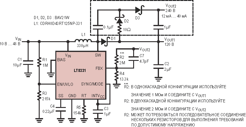

Как видно из Рисунка 1, при использовании этого простого повышающего преобразователя высоковольтные приложения реализуются очень легко. Схема в традиционной повышающей конфигурации может отдавать в нагрузку ток от 25 мА до 80 мА при напряжении 120 В, а в двухкаскадном варианте, для которого надо добавить лишь несколько обведенных пунктирной линией компонентов, – от 12 мА до 40 мА при напряжении 240 В. Нагрузку можно подключать только к VOUT2, или к комбинации узлов VOUT1 и VOUT2.
Монолитный преобразователь для высоких выходных напряжений
Рисунок 1. Повышающий преобразователь с выходным
напряжением 120 В или 240 В.

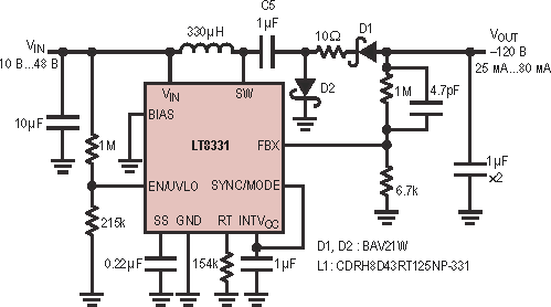

Высокое отрицательное выходное напряжение легко получить в конфигурации, показанной на Рисунке 2. В этом режиме преобразователь позволяет полностью использовать размах импульсного напряжения, для чего следует добавить в схему конденсатор и диод. Разделительный конденсатор C5 отсоединяет вход от выхода в режиме останова, подобно тому, как это происходит в преобразователе Кука.
Рисунок 2. Инвертирующий преобразователь с выходным
напряжением –120 В.

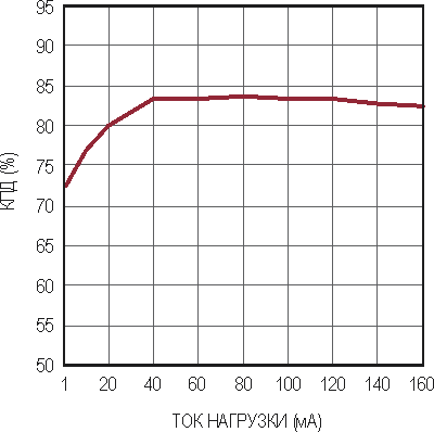

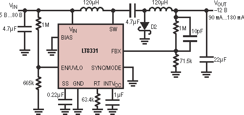

На Рисунке 3 изображен преобразователь Кука на основе микросхемы LT8331, а на Рисунке 4 – зависимость КПД этого инвертора от тока нагрузки при входном напряжении 12 В. Как видим, пиковый КПД преобразователя равен 84%. Когда ток нагрузки падает примерно до 40 мА, включается пульсирующий режим, который позволяет поддерживать КПД преобразователя на приемлемом уровне 73%, даже при токе нагрузки 1 мА.
Рисунок 3. Преобразователь Кука с выходным напряжением –12 В.

Рисунок 4. Зависимость КПД схемы на Рисунке 3 от тока
