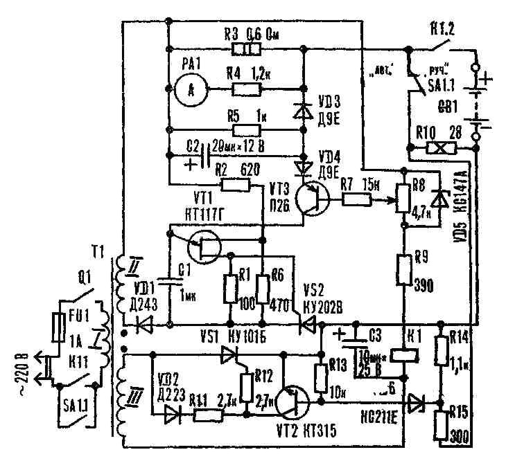

В процессе эксплуатации пластины автомобильных аккумуляторов постепенно сульфатируются, это все больше снижает емкость батареи. Наиболее эффективные способы борьбы с сульфатацией — поочередный заряд-разряд аккумулятора или пропускание через него так называемого «асимметричного» зарядного тока, у которого отношение зарядной и разрядной составляющих равно 10:1, а длительностей импульсов - 1:2. Причем второй способ позволяет не только восстанавливать работоспособность засульфатированных аккумуляторных батарей, но и проводить профилактическую обработку исправных. Предлагаем описание прибора дяя зарядки аккумуляторов «асимметричным» током, оснащенного устройствами защиты от коротких замыканий и автоматического отключения при полной зарядке аккумулятора.
Принципиальная схема зарядного устройства
Рис. 1. Принципиальная схема зарядного устройства.
Регулирующим элементом является тринистор VS2, работающий в ключевом режиме. Он управляется импульсами, вырабатываемыми релаксационным генератором на однопереходном транзисторе VT1. Величина выходного тока определяется разностью фаз импульсов управляющего генератора и полуволн выпрямленного тока, зависящего, в свою очередь, от емкости зарядного конденсатора С1. Последний включен в коллекторную цепь транзистора VT3, выполняющего функции усилителя тока. С движка переменного резистора R8 на базу VT3 поступает часть напряжения со стабилитрона VD5. а на эмиттер подают через разделительный диод VD3 напряжение, снятое с резистора R4, являющегося датчиком тока. Параллельно соединенные резистор R5 и конденсатор С2 составляют цепь временной задержки в случае исчезновения напряжения обратной связи по току в период, когда тринистор VS2 закрыт. Постоянная времени цепи R5C2 равна 0,02 с. Диод VD4 служит для защиты перехода «база — эмиттер» транзистора VT3 от пробоя обратным напряжением. Когда на выходе происходит короткое замыкание, задающее напряжение на резисторе R8 исчезает, транзистор VT3 закрывается. В результате прекратится заряд конденсатора С1 и тринистор VS2 не откроется. Выпрямитель обеспечивает два режима заряда: ручной и автоматический. Первый служит для зарядки импульсами постоянной амплитуды от 0 до 5 А. В этом режиме можно заряжать отдельные аккумуляторы батареи. В автоматическом режиме одновременно с зарядкой происходит профилактическая обработка пластин для устранения их сульфитации. Для зарядки аккумулятор подсоединяют к выпрямителю, включают тумблер Q1, переключатель SA1 устанавливают в положении «Ручн.». При этом открывается тринистор VS1 и срабатывает реле К1. В автоматический режим прибор переводят установкой переключателя SA1 в положение «Авт.». В этом режиме амперметр РА1 показывает ток, равный одной третьей суммы импульсов тока заряда и тока, протекающего через зарядный резистор R10. Для устранения сульфатации пластин импульсный зарядный ток должен быть равен 5,5 А (заряд ведется в автоматическом режиме). Как только напряжение на аккумуляторе достигнет 14,4 В, зарядное устройство автоматически отключается. Данную величину устанавливают с помощью делителя на резисторах R14 и R15. Напряжение на аккумуляторе измеряют на резисторе R10 в период разряда, поскольку питание поступает на устройство автоматического отключения в полупериоды, при которых тринистор VS2 закрыт. Этого достигают правильным фазироаанием обмоток 2 и 3 трансформатора Т1. Когда напряжение на аккумуляторной батарее становится равным 14,4 В, открывается транзистор VT2, шунтируя импульсы управяения тринистором VS1. Он будет закрыт, и через интервал, определяемый емкостью конденсатора СЗ и сопротивлением обмотки реле К1, зарядное устройство отключится.

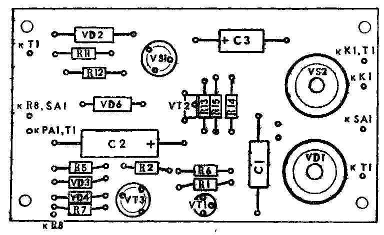

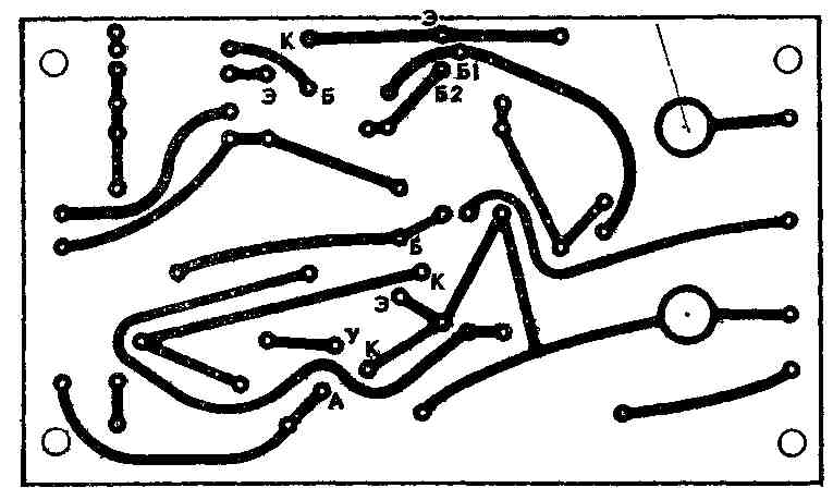

 Монтажная плата зарядного устройства
зарядное устройство схемоа расположения элементов
Рис. 2. Монтажная плата зарядного устройства со схемой расположения элементов.

  • Что-то тема глохнет. [B]railmaster[/B], замена указанных выше тиристоров возможна, для Т106-10 конечно нужна термопаста, например КТП-8. Для отладки схемы я бы обязательно временно отключил "нижнюю" часть схемы ("автоматику") полностью. Замена "разрядного" резистора на лампу накаливания возможна - оба элемента относятся к активной нагрузке. При первоначальной отладке эту нагрузку я бы тоже временно не подключал. Примерно так. На мой субъективный взгляд профилактировать (восстанавливать) АКБ целесообразно ассиметричным током с характеристиками: ток заряда/ток разряда в амперах как 10:1 и по времени как 1:2, но обязательно в секундах или даже в десятках секунд (см. например семейство промышленных ЗУ Кедр, ЗУ-7М и др.), например, заряд 3А разряд 0,3А, заряд длится 10 сек., разряд 20 сек. В рассматриваемом девайсе временные интервалы находятся в пределах 20 mS. Почему-то не учитывается инерция химических процессов в аккумуляторе, ИМХО.
  • Нет, тема не заглохла. В устройстве разобрался, все работает как положено, остались лишь вопросы в показании амперметра и ресурсные испытания нового аккумулятора с применением этого ЗУ. Вопрос по амперметру. Как и написано в описании, в автоматическом режиме он показывает треть суммы тока заряда и разряда, где-то примерно 1,8 А. Правильно! Но если я включаю устройство в ручной режим, без использования разрядного резистора, он также показывает в максимуме около 1,8 А, хотя трансформатор выдает не менее 6 А. То есть, реальный ток определить по амперметру невозможно. Если даже считать, что амперметр в однополупериодной схеме не показывает полный ток, то почему при включении в схему разрядного резистора, ток показываемый амперметром не меняется?
  • может быть потому, что разрядный резистор нагружает АКБ, а не зарядное устройство?
  • Возможно. Там в описании это сказано достаточно неоднозначно. В вольном изложении, что-то вроде " в ручном режиме можно заряжать током от 0 до 5 А, в автоматическом режиме амперметр показывает ток, равный одной трети суммы токов заряда и разряда, протекающих через разрядный резистор. В автоматическом режиме зарядный ток должен быть равен 5,5 А". Судя из этого описания, получается, что в ручном режиме, без разрядного резистора, амперметр должен показывать реальный ток, а не треть суммы токов заряда и разряда. Если Вы говорите, что разрядный резистор никак не влияет на показания амперметра, то почему в режиме десульфатации он показывает треть суммы токов? Также, там указано, что используется головка с током полного отклонения 1мА и [U]шкалой 6 А[/U]. Тогда логичнее было бы применить амперметр со шкалой на 3 или 2 А. И если не пользоваться автоматическим режимом с десульфатацией и разрядным резистором, а заряжать в ручном режиме, то как смотреть устанавливаемый ток?
  • в природе работает закон ома. имеется: разрядный резистор, внутреннее сопротивление АКБ. включены параллельно. это подсказка
  • Ну да, а ЗУ включено последовательно, если смотреть со стороны сети. Зачем автору упоминать особо про показания амперметра, как треть суммы токов разряда/заряда в режиме десульфатации и при этом ничего не говорить о показаниях амперметра при установке тока только заряда в ручном режиме? Зачем применять головку на 6 А, если максимальный индицируемый ею ток будет 2 А? Ну давайте посчитаем: зарядный ток необходимо установить в 5,5 А, разрядный ток составит 0,42 А при сопротивлении разрядного резистора 28 Ом. Треть суммы токов разряда и заряда будет 1,97 А. То есть, вот эти 1,97 А и будет показывать амперметр. [I]Зачем применять головку на 6 А? Что будет показывать амперметр в ручном режиме, когда разрядный резистор выключен из работы? Те же 1,97 А?[/I]
  • что было с отградуированой шкалой, то и поставил. я так же делаю
  • Всем известно, что ныне выпускаемые кальциевые батареи требуют, согласно рекомендациям производителей, зарядки до напряжения 16 В, в отличие от старых малосурьмянистых и гибридных, которые заряжались до напряжения 14,4...14,8 В. В связи с этим, озаботился изменить напряжение отключения с 14,5 В на 16 В. В описании схемы автор указывал, что на эту величину влияет делитель напряжения на резисторах R14 и R15 (1,1 кОм и 300 Ом соответственно). С делителя напряжение поступает на стабилитрон VD6 КС 211Е. Собственно, вопрос- Как поступить более технически грамотно, заменить стабилитрон с 11 В на 12 В и соответственно R14 на 1 кОм или просто поменять резистор R14 на сопротивление 750 Ом, а стабилитрон оставить на напряжение 11 В?
  • Вместо R14 берёшь переменный резистор 1кОм +100 Ом в верхнее плечо делителя. Ползунковый контакт резистора подключаешь к стабилитрону. Выставляешь необходимое напряжение. Далее можешь зафиксировать ось резистора, чтобы не сбилась настройка, или измеряешь сопротивления элементов делителя и заменяешь на постоянные. Метод "тыка" отдыхает...
  • Понятно, благодарю! А стабилитрон на 11 В так и оставить? Просто я подсчитал с данными на схеме номиналами, при 14,4 В на входе делителя получается на стабилитроне 11,3 В. Предположим, что мне нужно на входе 16 В, тогда на стабилитроне при R14 1 кОм будет 12,3 В. Но стабилитрон все равно ограничит напряжение 11 вольтами, остальное просто будет бесполезно рассеиваться. Поэтому, для 16 В при том же стабилитроне R14 должен составлять примерно 750 Ом. То, что Вы указали как подстроечник 1 кОм + 100 Ом, имеется ввиду подстроечник с добавочным 100 Ом, правильно?
  • да. когда на подстроечнике будет 0 ом при кручении ручки, останется в цепи резистор на 100 ом - защита однако...
  • Ну если с резисторами делителя все понятно, то задам еще один вопрос. Чем обусловлен в этой схеме выбор стабилитрона на 11 В? Почему не поставить стабилитрон на 12 В, скорректировав соответственно номиналы сопротивлений делителя?
  • У стабилитрона имеется минимальный и максимальный ток стабилизации, при котором на нем остается стабильное напряжение, кстати сказать, у каждого экземпляра свое. Если есть такое желание- можете проверить такую переделку ЗУ на безопасность для стабилитрона. Для этого достаточно измерить ток стабилизации и сравнить его с даташитом.
  • Да, все верно! В схеме автора стоит стабилитрон КС211Е, с напряжением стабилизации 11 В. У меня такого не нашлось, поэтому пришлось установить Д814Г, у которого U стаб. 10...12 В, то есть среднее 11 В. Со всеми неизменными номиналами делителя, в автоматическом режиме ЗУ отключалось при 15,2 В. Проверив U cтаб стабилитрона я выяснил, что у этого экземпляра оно составляет 11,8 В. Эта разница и повлияла на U откл взамен 14,4 В на 15,2 В. В авторском варианте при 14,4 В на батарее с делителя снималось 11,3 В. Сегодня при пересчете делителя при 16 В с батареи и U cтаб моего стабилитрона 11,8 В сопротивление R14 вышло 820 Ом. В результате практического эксперимента с резистором такого номинала ЗУ выключилось ровно на 16 В.
  • Есть в этом ЗУ еще один неприятный момент. Во время регулировки зарядного тока стрелка амперметра, да и собственно выходной ток, колеблются с приличной амплитудой. Экспериментально увеличивая сопротивление R7 с 15 кОм до 47 кОм, нашел оптимальный вариант- 27 кОм. Стрелка дергаться стала меньше, но совсем до плавного хода отрегулировать не получилось. Собственно, алгоритм увеличения зарядного тока от нуля до максимума выглядит так- сначала стрелка идет достаточно плавно, потом в районе 1 А установить ее в устойчивое положение довольно трудно, а затем она более-менее идет ровно до максимального выходного тока (в моем случае 1,5 А). Если крутить переменник дальше, то ток падает до нуля. Переменник, естественно линейной характеристики на 4,7 кОм + КС147А параллельно. В чем может быть причина такого дерганья?
  • заменить резистор переменный на другой. у этого имеются проблемы с напылением на подкову.
  • Попробую, спасибо! Но в начале темы об этой проблеме упоминал nbocman. Он также боролся с дерганьем стрелки и выставлением максимального тока заменой R7. У него вышло 36 кОм, но в его варианте устройства и VT3 не МП26, а КТ502Д, и переменник не 4,7 кОм, а 3,3 кОм, и стабилитрон не КС147А, а КС133А. Такая модификация в его случае связана с заменой германиевого на кремниевый аналог или по какой другой причине- не понятно? Возможно ли оставив МП26 остальную цепочку регулировки заменить по nbocman`у? Или VT3 тоже лучше заменить?
  • транзисторы надо выводить на линейный участок ВАХ током базы. устанавливать можно любые.
  • С помощью R7, R8 и VD5?
  • R9 тоже влияет на работу.
