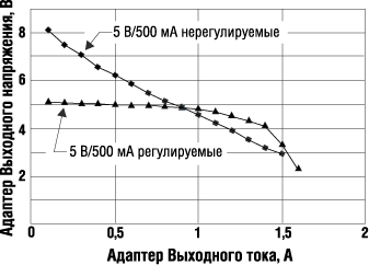

Наиболее частые случаи повреждений зарядного устройства - от горячего подключения заряженного, нерегулируемого или неподходящего адаптера или от переходных колебаний в нагрузке.
Нерегулируемый адаптер при нулевой нагрузке заряжает выходной конденсатор адаптера до пикового значения выпрямленного переменного напряжения, что в 1,4 раза больше постоянного напряжения.
На рисунке 1 показано выходное напряжение типового (стандартного) регулируемого адаптера и нерегулируемого адаптера.
Выходное напряжение регулируемого адаптера и нерегулируемого адаптера
Рис. 1. Выходное напряжение регулируемого адаптера и нерегулируемого адаптера

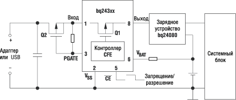

На рис. 3 показана типовая схема зарядной системы с использованием микросхемы входного каскада bq243xx.
Типовая схема зарядной системы с использованием микросхемы входного каскада
Рис. 3. Типовая схема зарядной системы с использованием микросхемы входного каскада
bq243xx
Микросхема защищает систему от излишнего напряжения на входе, изолируя высокое напряжение на входе от низкого напряжения зарядного устройства и системы.
Семейство микросхем bq243xx обладает функцией мягкого старта во избежание выброса пускового тока и обеспечивает контроль входного тока и защиту по входному току, ограничение/ контроль выходного напряжения или защиту от излишнего напряжения аккумулятора.
Схемы имеют дополнительные функции, так, например, выход PGATE служит для управления внешним P-канальным МОП-транзистором, который реализует защиту системы от неправильной полярности. Устройство также имеет индикацию состояния неисправности, программируемое ограничение по входному току и включения/выключения входной энергии.

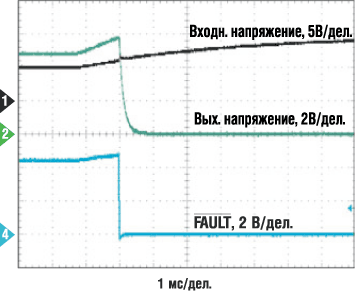

На рис. 4 показана стандартная реакция микросхемы bq24314 на излишнее входное напряжение.
Реакция микросхемы bq24314 на излишнее входное напряжение
Рис. 4. Реакция микросхемы bq24314 на излишнее входное напряжение
Внутренний МОП-транзистор немедленно выключается с задержкой менее 1 мксек по достижении входным напряжением заданного предельного значения.

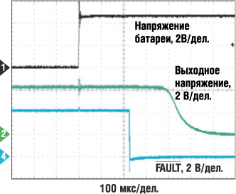

Другая важная функция микросхемы - защита аккумулятора на втором уровне от излишнего напряжения, даже несмотря на то, что сам аккумулятор защищен от перенапряжения на элементе встроенным последовательным защитным МОП-транзистором.
На рис. 6 показана стандартная реакция схемы входного каскада bq24314 на излишнее напряжение аккумулятора.
Реакция схемы входного каскада bq24314 на излишнее напряжение аккумулятора
Рис. 6. Реакция схемы входного каскада bq24314 на излишнее напряжение аккумулятора
При чрезмерной зарядке аккумулятора из-за неисправности зарядного устройства или защитного МОП-транзистора схема входного каскада отключает выход с задержкой 176 мксек и восстанавливает подключение, как только напряжение аккумулятора нормализуется.
