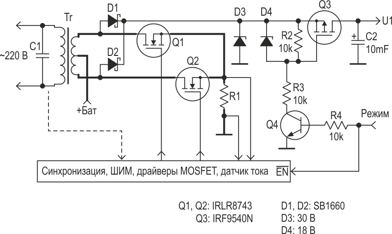

В этой статье показан способ использования паразитных диодов MOSFET в силовых схемах. Решение может найти применение в источниках бесперебойного питания (ИБП) и системах рекуперации энергии (Рисунок 1).
Схема может работать в двух режимах: как мостовой выпрямитель или как DC/AC ШИМ инвертор.
Рисунок 1. Схема может работать в двух режимах: как мостовой выпрямитель
При высоком уровне сигнала на входе Режим схема работает как мостовой выпрямитель. Мост состоит из диодов D1, D2 и паразитных диодов MOSFET Q1 и Q2.
В этом режиме транзисторы Q1 и Q2 выключены, а Q3 включен и пропускает постоянный ток на выход U1.
При низком уровне на входе Режим схема работает как DC/AC ШИМ инвертор. Сигналы ШИМ приходят на транзисторы Q1 и Q2 от блока управления, а диоды D1 и D2 совместно со стабилитроном D3 ограничивают броски напряжения на MOSFET. Поэтому диоды D1 и D2 должны быть быстрыми, с низкой емкостью. Кроме того, Q3 закрыт, и, следовательно, выход постоянного тока отключен.
Конденсатор C1 совместно с индуктивностью первичной обмотки трансформатора образуют высокочастотный фильтр сигнала ШИМ.
Цепь +Бат. подключается к схеме батарейного питания, в которую может входить контроллер зарядки.
