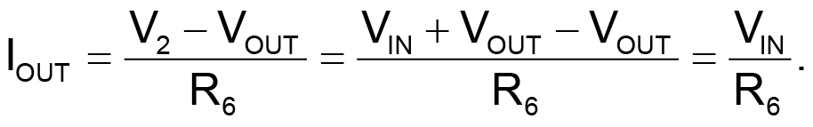

Таким образом, формула для вычисления выходного тока имеет вид:

Из формулы видно, что IOUT зависит только от входного напряжения VIN и сопротивления R6. Повторитель напряжения IC3 снижает ток между выходом схемы и микросхемой IC1 до незначительного уровня. Преимущества схемы:
