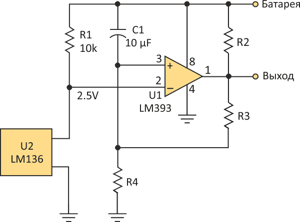

Если требуется лишь простое изменение логического уровня в ответ на падение напряжения ниже определенного порога, не имеет смысла перегружать конструкцию сложными схемами управления батареями. Эту работу могут выполнять компаратор и несколько дополнительных компонентов.
На Рисунке 1 показан монитор, предназначенный для недорогих схем, питающихся непосредственно от батареи без промежуточной микросхемы регулятора напряжения. Для монитора требуются только компаратор, источник опорного напряжения, четыре резистора и конденсатор. Если напряжение батареи превышает заданный порог, уровень выходного сигнала будет высоким. Когда напряжение батареи падает ниже порогового значения, уровень выходного сигнала становится низким и остается низким до сброса, происходящего при повторной подаче питания.
Если напряжение батареи упадет ниже расчетного напряжения переключения компаратора, эта схема предупредит пользователя о разряде батареи.
Рисунок 1. Если напряжение батареи упадет ниже расчетного напряжения переключения
Компаратор U1 имеет выход с открытым коллектором (открытым стоком), а в качестве опорного источника выбрана микросхема LM136-2.5. Когда батарея будет подключена к схеме, опорное напряжение на выводе 2 микросхемы U1 начнет быстро расти до 2.5 В и останется на этом значении. Благодаря конденсатору C1 напряжение на выводе 3 микросхемы U1 будет выше, чем на выводе 2, и на выходе компаратора появится высокий уровень.
Когда конденсатор заряжается, напряжение на выводе 3 принимает значение, определяемое только делителем напряжения, состоящим из R2, R3 и R4. Для установки напряжения срабатывания компаратора VTP может быть использовано следующее соотношение:
где VREF – величина опорного напряжения на выходе микросхемы U2. Пока напряжение на выводе 3 превышает VREF, выходное напряжение компаратора будет оставаться высоким. Однако если напряжение на выводе 3 упадет ниже опорного напряжения, компаратор сработает, его выходное напряжение станет низким, и вывод 3 окажется привязанным к земле. Поэтому выходной уровень будет оставаться низким, даже если напряжение батареи восстановится, как это часто бывает при снятии нагрузки.
