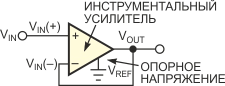

В классической реализации схемы деления напряжения пополам используются два резистора с одинаковыми номиналами. Резисторы с допуском 1% обеспечивают точность выходного напряжения делителя 2%. Для большинства приложений такая точность является более чем достаточной, а цена решения низкой. Однако, когда необходима максимальная точность, этот подход требует соответствующих точных резисторов и может стать дорогостоящим. Добавление обратной связи вокруг инструментального усилителя с конечным коэффициентом усиления дает схему деления на 2 с дополнительным преимуществом буферизованного выхода (Рисунок 1).

Простая схема деления на 2 на основе инструментального усилителя.
Рисунок 1. Простая схема деления на 2 на основе
Работа схемы проста. Измерительный усилитель имеет единичное усиление, поэтому напряжение между его входами равно напряжению между VREF и VOUT:
VOUT – VREF = VIN(+) – VIN(–).
Но, рассматривая схему на Рисунке 1, можно увидеть, что VOUT = VIN(–) и VREF = 0. Подставляя это в предыдущую формулу, получаем
VOUT = VIN(+) – VOUT,
2VOUT = VIN(+),
или
VOUT =1/2 VIN(+).
Таким образом, мы имеем схему деления на 2. Одна из интересных особенностей этого решения состоит в том, что входное и выходное напряжения смещения инструментального усилителя также делятся на 2.
