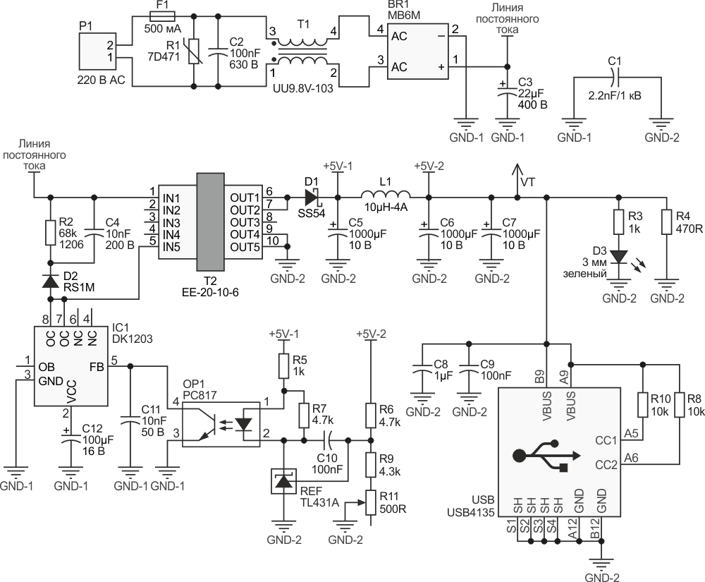

На Рисунке 1 показана принципиальная схема импульсного источника питания. Как видно, микросхема контроллера – это DK1203.
Принципиальная схема обратноходового импульсного источника питания.
Рисунок 1. Принципиальная схема обратноходового импульсного источника питания.
P1 – это входная клемма для входа переменного напряжения. F1 – небольшой предохранитель на 500 мА, а R1 – варистор 7D741 для поглощения высоковольтных бросков напряжения. Конденсатор C2 емкостью 100 нФ, предназначенный для снижения высокочастотных помех, должен быть класса X2. T1 – это синфазный дроссель. Сетевое напряжение выпрямляется мостовым выпрямителем MB6M компании Vishay (BR1) и сглаживается конденсатором C3 емкостью 22 мкФ/ 400 В.
Элементы R2, C4 и D2 относятся к снабберной цепи, предназначенной для гашения помех переключения. D2 – диод с быстрым восстановлением RS1M в корпусе SMA. Контроллер импульсного преобразователя типа DK1203. Оптопара OP1 типа PC817 обеспечивает интерфейс с контроллером IC1 для измерения выходного напряжения и его стабилизации. REF – шунтовой регулятор TL431 для стабилизации выходного напряжения и передачи любых флуктуаций на оптопару.

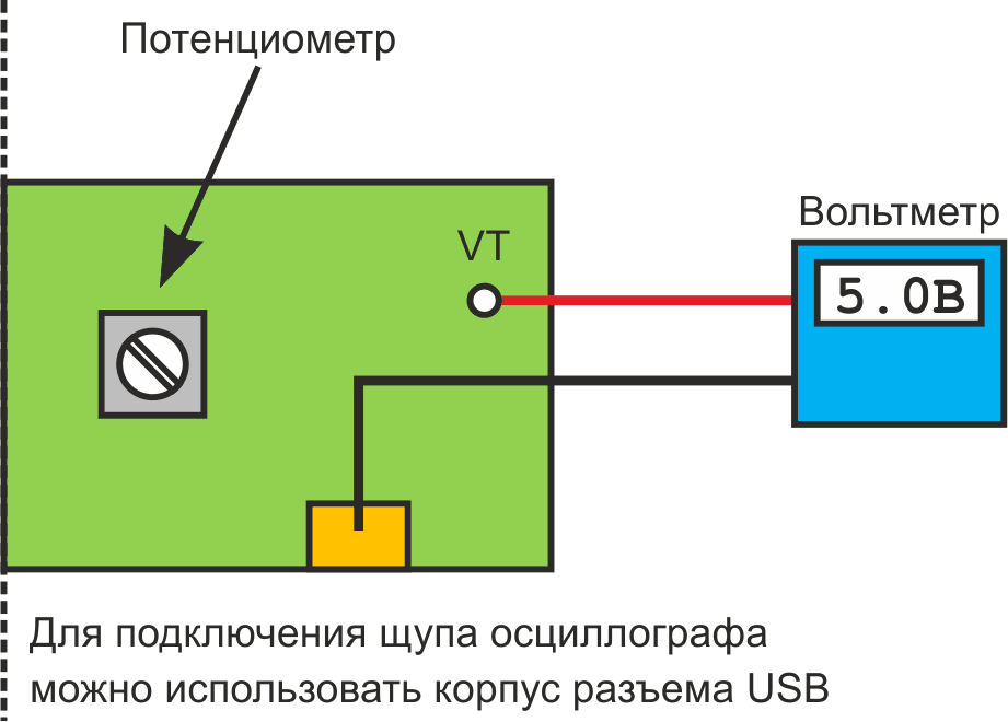

Выходное напряжение выпрямляется диодом Шоттки D1 типа SS54 в корпусе SMC. Элементы C5, C5, C7 и L1 используются для снижения выходных пульсаций. Резистор R4 сопротивлением 470 Ом, обеспечивающий предварительную нагрузку для стабилизации выходного напряжения, должен быть типоразмера 1206. 3-миллиметровый зеленый светодиод D3 индицирует правильную работу источника питания. Конденсаторы C8 и C9 снижают уровень высокочастотных помех. Контрольная точка VT (один штыревой контакт) позволяет использовать мультиметр для измерения выходного напряжения, чтобы с помощью потенциометра R11 установить точное значение 5.0 В.
USB – это разъем USB Type-C USB4135 для подключения кабеля USB Type-C, питающего внешние устройства.

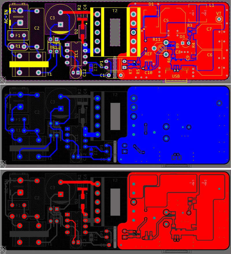

Разводка печатной платы импульсного источника питания показана на Рисунке 2. Это двухслойная печатная плата, в которой я использовал смесь компонентов для монтажа на поверхность и в отверстия.
Разводка печатной платы обратноходового импульсного AC/DC источника питания.
Рисунок 2. Разводка печатной платы обратноходового импульсного

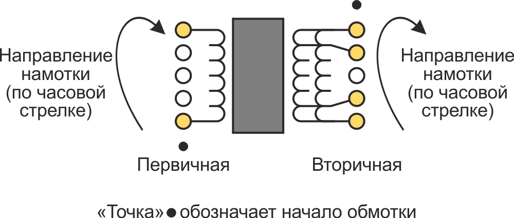

Трансформатор
Чтобы собрать трансформатор, выполните, пожалуйста, следующие действия. Сначала подготовьте эти материалы:
  • Сердечник: феррит EE-20-10-6 (B66311G0000X187);
  • Первичная обмотка: 2.88 мГн (124 витка провода 0.2 мм);
  • Зазор: приблизительно 0.25 мм (расчетное значение);
  • Вторичная обмотка: 6 витков провода 2×0.7 мм (два повода 0.7 мм в параллель);
  • Каркас: 5+5, E20 горизонтальный (B66206B1110T001).

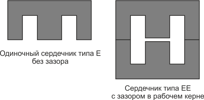

Обычно сердечники EE (Ш-образные) поставляются без зазора (зазора между двумя рабочими кернами сердечника). Поэтому, чтобы образовался зазор, приходится одинаково стачивать средние керны Ш-образного сердечника, но сделать такой зазор точно и намотать трансформатор вручную и без ошибок сложно.
Сердечник EE-20-10-6 и немагнитный зазор в рабочем керне.
Рисунок 3. Сердечник EE-20-10-6 и немагнитный зазор в рабочем керне.
Простое решение – использовать LCR-метр. Сначала наматываем первичную обмотку и собираем трансформатор (без зазора). Затем измеряем индуктивность первичной обмотки. Естественно, индуктивность будет больше 2.88 мГн. Поэтому нужно сошлифовать средний керн сердечника и создать зазор, затем снова собрать трансформатор и измерить индуктивность первичной обмотки. Таким образом, просто увеличивайте зазор и постоянно измеряйте индуктивность первичной обмотки, пока она не станет максимально близкой к 2.88 мГн. Небольшое отклонение от 2.88 мГн вполне допустимо и не имеет никакого значения. На Рисунке 3 показаны сердечник EE и зазор. Это простейший обратноходовой трансформатор с одной первичной и одной вторичной обмоткой, поэтому проблем в этом процессе возникать не должно.

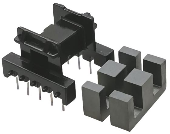

Ферритовый сердечник EF20 и каркас 5+5.
Рисунок 4. Ферритовый сердечник EF20 и каркас 5+5.
На Рисунке 4 показаны каркас и ферритовый сердечник. На Рисунке 4 показаны ферритовый сердечник и каркас EF20, а на Рисунке 5 – способ намотки трансформатора.
Намотка трансформатора.
Рисунок 5. Намотка трансформатора.

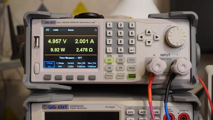

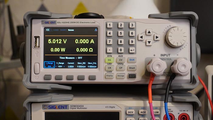

Я провел три теста для этого блока питания: измерение падения выходного напряжения, нагрузочной способности и выходных пульсаций.
Выходное напряжение источника питания (без нагрузки).
Рисунок 7. Выходное напряжение источника питания (без нагрузки).
На Рисунках 7 и 8 показано поведение блока питания, сначала без нагрузки, а затем под максимальной непрерывной нагрузкой 2 А. Как подтверждает нагрузка постоянного тока, падение напряжения составляет всего около 50 мВ.
Выходное напряжение источника питания (нагрузка 2 А).
Рисунок 8. Выходное напряжение источника питания (нагрузка 2 А).

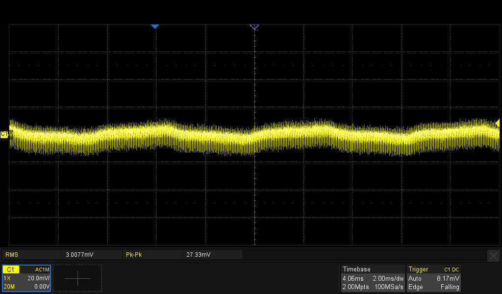

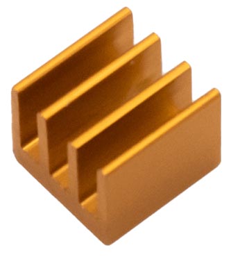

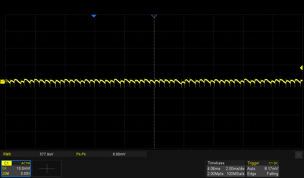

Аналогичным образом я протестировал выходные пульсации источника питания сначала без нагрузки (Рисунок 9), а затем под максимальной непрерывной нагрузкой 2 А (Рисунок 10). Если выходной диод и дроссель будут сильно нагреваться, с помощью термоклея установите на каждый из них небольшой радиатор. Такой радиатор показан на Рисунке 11. VT – это контрольная точка для подключения мультиметра и регулировки выходного напряжения до 5 В.
Выходные пульсации источника питания (без нагрузки).
Рисунок 9. Выходные пульсации источника питания (без нагрузки).
Выходные пульсации источника питания (нагрузка 2 А).
Рисунок 10. Выходные пульсации источника питания (нагрузка 2 А).
Рекомендуемый радиатор 7×7×6 мм для диода D1 и дросселя L1 (при необходимости).
Рисунок 11. Рекомендуемый радиатор 7×7×6 мм для диода
Такое подключение показано на Рисунке 12.
Регулировка выходного напряжения.
Рисунок 12. Регулировка выходного напряжения.
