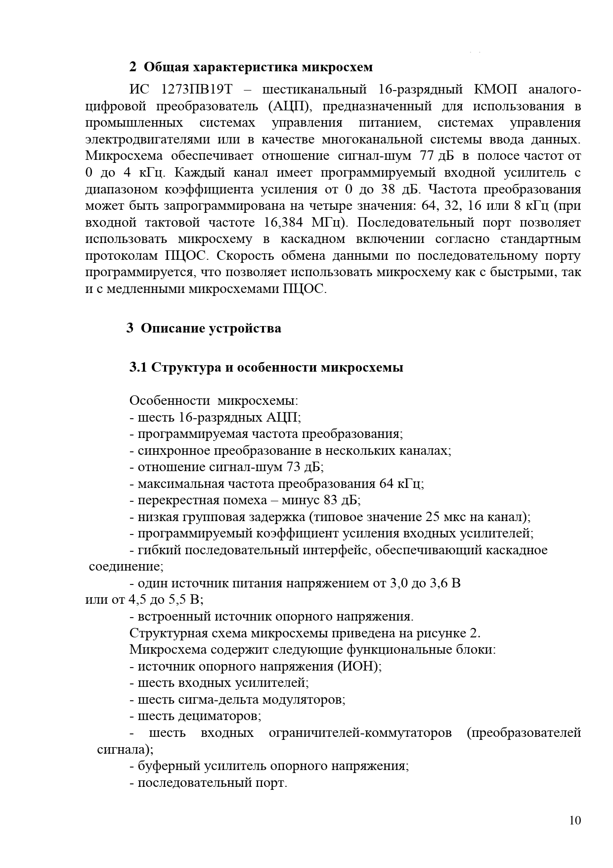

2 Общая характеристика микросхем
ИС 1273ПВ19Т – шестиканальный 16-разрядный КМОП аналого- цифровой преобразователь (АЦП), предназначенный для использования в промышленных системах управления питанием, системах управления электродвигателями или в качестве многоканальной системы ввода данных. Микросхема обеспечивает отношение сигнал-шум 77 дБ в полосе частот от 0 до 4 кГц. Каждый канал имеет программируемый входной усилитель с диапазоном коэффициента усиления от 0 до 38 дБ. Частота преобразования может быть запрограммирована на четыре значения: 64, 32, 16 или 8 кГц (при входной тактовой частоте 16,384 МГц). Последовательный порт позволяет использовать микросхему в каскадном включении согласно стандартным протоколам ПЦОС. Скорость обмена данными по последовательному порту программируется, что позволяет использовать микросхему как с быстрыми, так и с медленными микросхемами ПЦОС.
3 Описание устройства 3.1 Структура и особенности микросхемы
дата Особенности и микросхемы: - шесть 16-разрядных АЦП; - программируемая частота преобразования; - синхронное преобразование в нескольких каналах; . Подп. - отношение сигнал-шум 73 дБ; - максимальная частота преобразования 64 кГц; - перекрестная помеха – минус 83 дБ; - низкая групповая задержка (типовое значение 25 мкс на канал); нв. № дубл - программируемый коэффициент усиления входных усилителей; И - гибкий последовательный интерфейс, обеспечивающий каскадное в. № соединение; - один источник питания напряжением от 3,0 до 3,6 В . ин м или от 4,5 до 5,5 В; - встроенный источник опорного напряжения. Структурная схема микросхемы приведена на рисунке 2. Микросхема содержит следующие функциональные блоки: дата Вза - источник опорного напряжения (ИОН); - шесть входных усилителей; Подп. и - шесть сигма-дельта модуляторов; - шесть дециматоров; одл. - шесть входных ограничителей-коммутаторов (преобразователей сигнала); - буферный усилитель опорного напряжения; Инв.№ п - последовательный порт. 10
