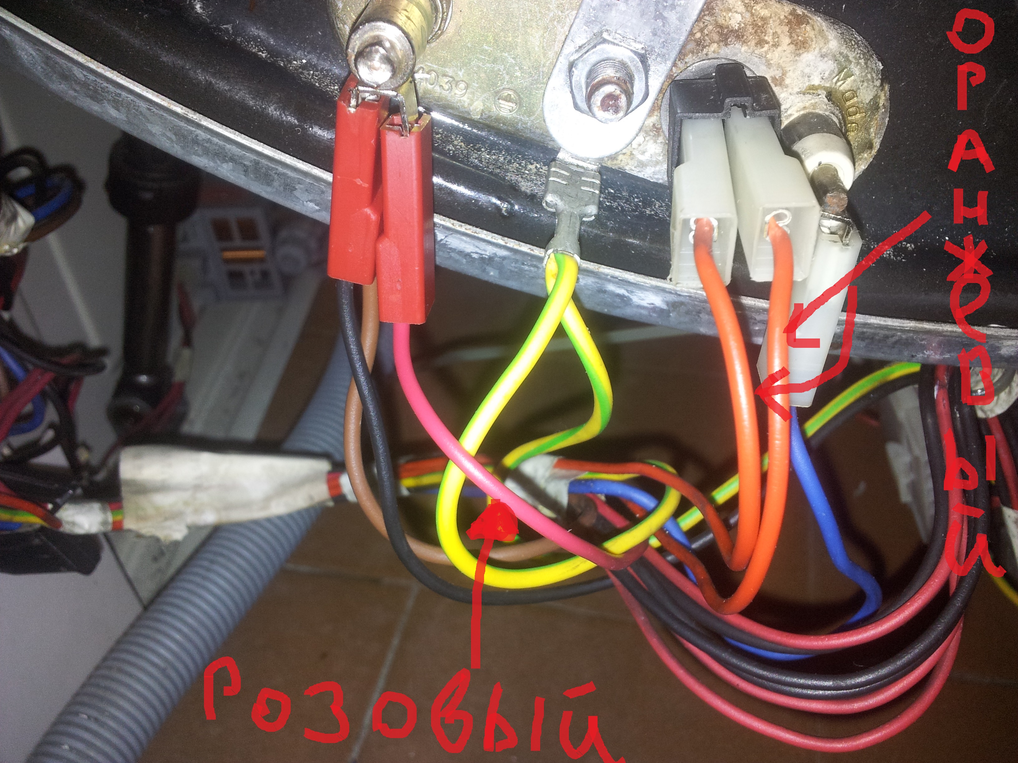

Всем Привет , народ после ремонта машинки стиральной у меня она после вкл. программы набирает воду стирает ... стирает и стирает просто не заканчивается цикл ... как исправить данную погрешность... может провода подкл. не правильно...( indesit w84tx )

А первая поломка какая?

Поставь регулятор температуры в положение "ХОЛОДНАЯ". Если до стирает то смотри ТЭН,проводку.

1 поломка крестовину барабана менял , провода отключил чтоб не мешались записал последовательность подключения (нужно было сфоткать хоть)...а когда на4ал подкл. обратно... понял что проводков больше))

01.09.2013 07:37 #6
http://s1.ipicture.ru/uploads/20130901/jfqb88WG.jpg вот на всякий сфоткал как подключил)

Провода перепутал. Красные на ТЭН,розовый-коричневый на датчик. Чтобы точно быть уверенным вызвони красные на сетевую вилку и на блок управления(должны звониться на реле ТЭНа)

На термодатчик должна идти фишка с ключем-проверяй провода помпы,Т-даичика...

02.09.2013 13:20 #10
Цитата:
Сообщение от Александр Шкурин
у меня какая то другая цветовая гамма) или я не так понял , посмотрел с питанием у меня должны быть провода коричневый и синий ( с розетки такие по крайней мере идут) розовый и 2 оранжевых я "хз" что делают) и куда их пихать тоже) сделал фото и подписал цвета) просто в вашем комментарии красные есть , но у меня там тока колпачки красные )
http://www.pictureshack.ru/images/14...902_130042.jpg извиняйте за глупость , но в цепях электропитания я неочень )
