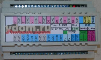

31.12.2015 12:42 #6
Если скажете диапазон входного сигнала и закон управления скоростью (например, диапазон -5 +5 В, скрость - 100 шагов /с на вольт), то переделаю под вас модуль управления 4 фазным униполярным шаговым двигетелем.
http://www.ydom.ru/item.html?page=step
Сами двигатели у вас есть ?
цена будет та что на сайте.
