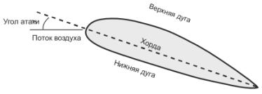

23.03.2016 18:05 #676
Сегодня не много продвинулся вперед
Переверни лопасти на обратную сторону и сравни результаты - работы 6 штук отвернуть-завернуть, а результат может впечатлить
Оценка
Новичок
Аватар для НиколаМастер
Регистрация: 22.02.2016
Адрес: Моск обл
Сообщений: 559
Репутация: 65
52 53
3 1
23.03.2016 18:36 #678
ты серьезно? но там плоскости нет, надо на шайбы?

23.03.2016 18:54 #679
У "правильной" лопасти винта обе стороны выпуклые. Вогнутость стороны набегания ветра снижает КИЭВ винта примерно вдвое - с 0.35-0,4 до 0,15-0,2, т.к. увеличивает сопротивление воздуха при вращении - винту "трудно" набрать большую скорость. Поэтому винты с вогнутой дугой применяются только для тихоходных больших винтов.
