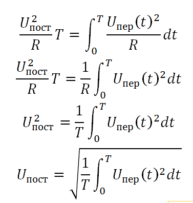

Никогда не надо брезговать математикой. Разрешите немного напомнить.
Среднеквадратичное значение переменного напряжения - это значение численно равное постоянному напряжению, при котором на одной и той же активной нагрузке будет выделяться одинаковая мощность. Или что тоже самое, за некоторый интервал времени выделится одинаковая энергия.
Исходя из равенства энергий, легко понять формулу для вычисления среднеквадратичного значения. Нужно приравнять энергию, выделившуюся на одинаковой активной нагрузке для постоянного и переменного напряжения за некоторый интервал времени:
Получили классическую формулу. При вычислении интеграла удобно взять в качестве интервала времени T период сигнала.
В нашем случае в вычислении интеграла нет необходимости. Легко видеть, что отрезание нижней половинки от U(t) уменьшит интеграл в 2 раза. Следовательно мощность уменьшится в 2 раза по сравнению с питанием от 220В без диода. Т.е. для вашего случая составит 1.5 кВт.
При этом среднеквадратичное напряжение будет в SQRT(2) раз меньше, 220/1,41 = 155В; средневыпрямленное (это среднее от выпрямленного) будет в 2 раза меньше 2/PI*311/2 = 99В.
