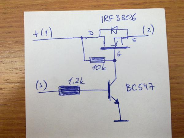

Цитата:
Подключал нагрузку в виде 12V лампочки, всё прекрасно работает.
Если это невозможно, то почему работает.

Цитата:
Сообщение от sirak
и как ты закрываешь симистор ,при постоянном токе анод - катод?
Герконом.

Я так понял-падение 0.6В много, а 1.3В-норма?Много невязок...

В поставленной задаче про нормы падения напряжения я вообще не упоминал, для моего случая это не принципиально. Меня интересовал вопрос о создании электронного выключателя.

25.03.2012 11:09 #35
А пост №10 тогда чей?...

25.03.2012 11:19 #36
Так я там о другом говорил, т.е. мне надо чтобы на контакте 2 было 0V, а там 11,84V по предложенному варианту.
Этот вариант меня не устраивал - об этом я и сказал.

Цитата:
Сообщение от kreno
Герконом.
а где геркон на схеме ?

Цитата:
Сообщение от kreno
Что скажут специалисты?
Не берусь говорить как специалист, но мне кажется что симистор не закроется при ненулевом токе анод-катод. Если только мы не говорим о переменке на входе - тогда при переходе синуса через 0 он закроется.

Цитата:
Сообщение от kreno
А можно схему?
