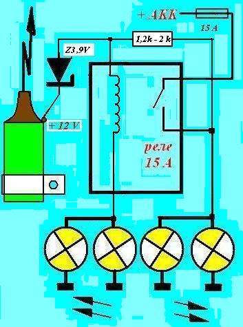

Хочу поделиться своим опытом по устройству ДХО из противо туманных фар на ВАЗ 21053. Питание взял от плюсового вывода катушки зажигания и через выключатель запитал обмотку реле, а контактами реле подал напряжение через предохранитель от АКБ на фары. Монтаж надо выполнять качественно, что бы нововведение не стало причиной неисправности авто.

04.03.2015 17:20 #143
http://www.rlocman.ru/forum/album.ph...&pictureid=419
http://www.rlocman.ru/forum/picture....&pictureid=426

Уважаемый, зачем хамите? Критика должна быть конструктивной. Схема работает без замечаний около двух лет. Я считаю, что ток 200 мА, который потребляет обмотка реле , подключённая параллельно питанию системы зажигания никакого влияния на неё не оказывает.Штатные противотуманные фары на ваз 21053 отсутствуют, поэтому их пришлось устанавливать дополнительно. Правила при этом никак не нарушены- могут работать отдельно и совместно с ближним светом фар. При этом надо отметить простоту реализации выполнения требования ПДД. В чём криминал?
Если ВЫ такой умный объясните!
Оценка

Криминал в том,что в цепь зажигания недопустимо подключать любое устройство,не связанное с системой зажигания.
Только и всего.
Прямого запрета на это я не припомню,но здравый смысл кагбэ намекает...
Впрочем,делайте как хотите,только не нойте,что мотор "внезапно" заглох под дождём,в сильный мороз или посреди лужи.

Поэтому ставьте реле между средней точкой звезды генератора и массой или между
фазным выводом и массой ,если генератор с соединением треугольник.
Неужели это труднее,чем включить его параллельно катушке зажигания?

Конечно сложнее. для этого надо как минимум снять и разобрать генератор, (если это не Г-221- у него имеется штатный отвод соединения звезды генератора) то эти нововведения будут "волоком" выходить из генератора. А всё остальное то же самое.
