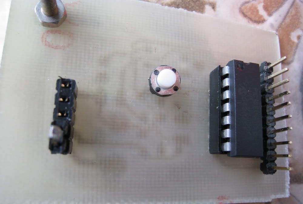

15.08.2011 11:30 #179
Не знаю, про какую таблицу вы говорите. Там элементарные действия, но с float-числами. Думаю, что верхняя граница связана с необходимостью оценивать очень низкую частоту, а для этого нужно время. Т.е. измерять 100мкф этот прибор будет (например) секунды 2-4. Ну, это все приблизительные цифры, я только приступил к написанию софта, пока только запустил внутренний компаратор в режиме генерации. Пока мне не нравится, что частота заметно плавает. На осциллографе нет четкого меандра, а есть некоторое дрожание частоты. Пока не понял, откуда.Возможно, питание плохо стабилизировано-буду проверять. Народ, кто-нибудь гляньте лографом, как у вас стоит частота при калибровке или при нулевом измерении - как влитая или немного дрожит?

15.08.2011 22:29 #180
На сколько понял - вы используете внутренний RC-генератор... Какой используете мк??? Константу в последнем бите не затерли??? попробуйте с кварцем... Питание лучше через дросель и паралельно мк 10мкф и 0,1 мкф... На какой частоте работает компаратор... Может щуп осцыла без делителя и заваливает углы меандра - через емкость попробуйте.... А на счет таблицы - это только предположил - потому- что не видел ни софта на асемблере ни алгоритма....
