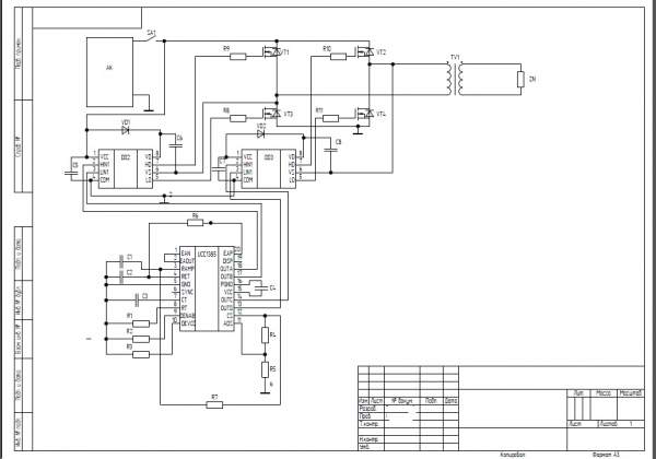

вопрос такой: с помощью микросхемы LM5030 подаю на мост шим сигналы, на выходе получаю шим сигнал с амплитудой 12\ -12, после подаю на трансформатор, преобразуя до 310\-310, а дальше проблемы.... как получить синус и как сделать защиту по напряжению....
помогите(

или с помощью ucc 1895 получить модифицированную синусоиду, но вопрос тот же как сделать защиту по напряжению. и какие источники до 100 вт могут кушать такую синусоиду???

20.06.2012 10:03 #19
собрал вот такую схемку
на выходе хочу получить модифицированную синусоиду амплитудой 311 В. (мощность 160 Вт). защиту по току думаю сделать с помощью токового трансформатора и на микруху. осталась одна проблемка: нужно зафиксировать амплитуду! дали совет, поставить стабилизатор напряжения после АК перед мостом, чтобы 10.5-14 В от АК (диапазон работы) понижать до 10.5 и потом через мост и трансформатор повышать до 311 В. нужны советы как это сделать попроще и эффективней. заранее спасибо!
Оценка

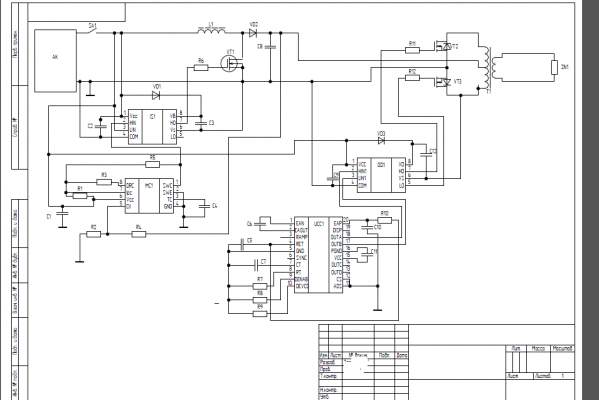

20.06.2012 13:03 #20
ПОДПРАВИЛ. ЖДУ СОВЕТОВ КРИТИКИ
