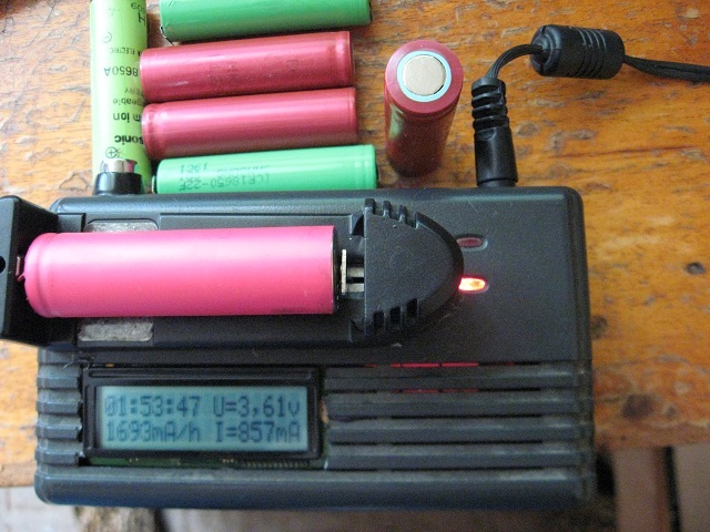

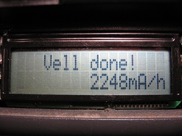

Устройство для тестирования Li-ion элементов 18650 на базе приставки Гуляева Сергея Николаевича
Добрый день. Скопилась у меня масса элементов 18650 от ноутбучных батарей. Чтоб отбраковать их решил собрать предложенное автором устройство с небольшими доработками, благо помимо прошивки для PICa автор выложил и исходники на ассемблере, за что ему огромное спасибо!
Может кроме меня ещё кому нибудь пригодится. Устройство предназначается только для определения емкости предварительно заряженного Li-ion элемента типа 18650 и подобных. Начальный разрядный ток около 1А. Редактированию подвергся файл emk1a.asm и немного схема. Из кнопок остался только RESET.
Изменения:
1. Изменены русскоязычные сообщения (для возможности использования неруссифицированных индикаторов).
2. показания напряжения батареи выводится с сотыми вольта.
3. тестирование прекращается при достижении разряда в 3.00 вольта с отключением батареи от нагрузки.
4. устранены зависания.
схема
собрано в корпусе от старого БП
проверка закончена
прошивка
Тип файла: rar emk1a_18650.rar (1.7 Кб, 0 просмотров)
