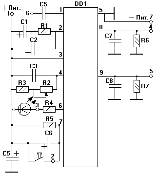

11.02.2016 23:09 #29
доброй ночи собрал стерео декодер к приемнику но вот проблема не работаетhttp://www.rlocman.ru/forum/picture....&pictureid=735 вот такая схема

14.02.2016 00:52 #30
здравствуйте в схеме конденсатор 20 на 12-вольт , а в наличии есть 22на 25 вольт-и 22 на 35 вольт если поставить как поведут
