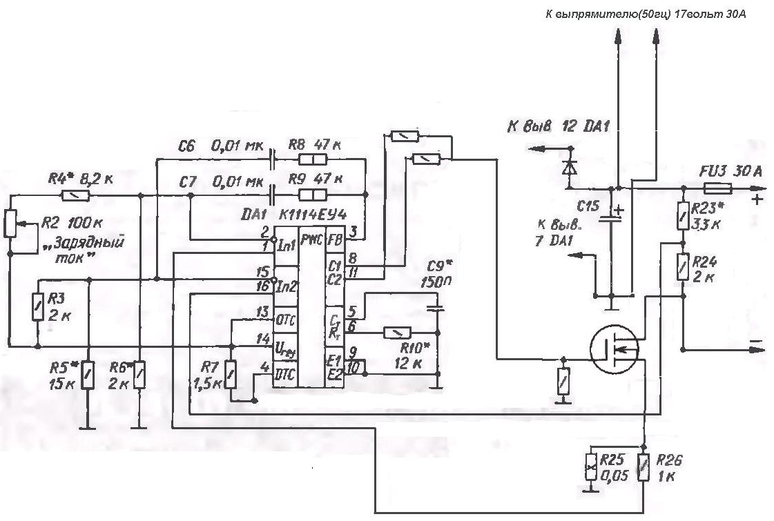

31.12.2007 17:30 #33
Цитата:
Сообщение от LEAS
Я себе сделал такой источник из компьютерного блока питания. Заряжаю аккумулятор в гараже и иногда использую как источник питания.
Привет всем, я чуток девайс для себе представил вот в таком виде, всё в блоке БП компа тоже на зарядку акумов+ малость полезностей.
Изображения
Тип файла: jpg Зарядник TL494+2110(13)+740+555+Istab-4.jpg (118.1 Кб, 64 просмотров)
Новичок
Регистрация: 31.12.2007
Сообщений: 5
Репутация: 14
31.12.2007 17:33 #34
Стабилизацию по напруге отключил, ток заряда стабильно держит своё значение до момента отключения зарядника (на мой девайс уставновил 15в.)

вот не пойму, а индуктивность поставить не судьба для улучшеной стабилизации???
небольшую катушку намотать и ток перестанет прыгать...

Цитата:
Сообщение от RVRSS
...и применении импульсной регулировки пытаться строить схему источника тока без дросселя - то же самое, что ходить к соседу через северный полюс.
В голоВУ никогда не приходила мысль что источник тока сам по себе дроссель, и применяются в качестве дросселя, только электронного.
Покажи место куда включить дроссель, в обсуждаемой схеме.
