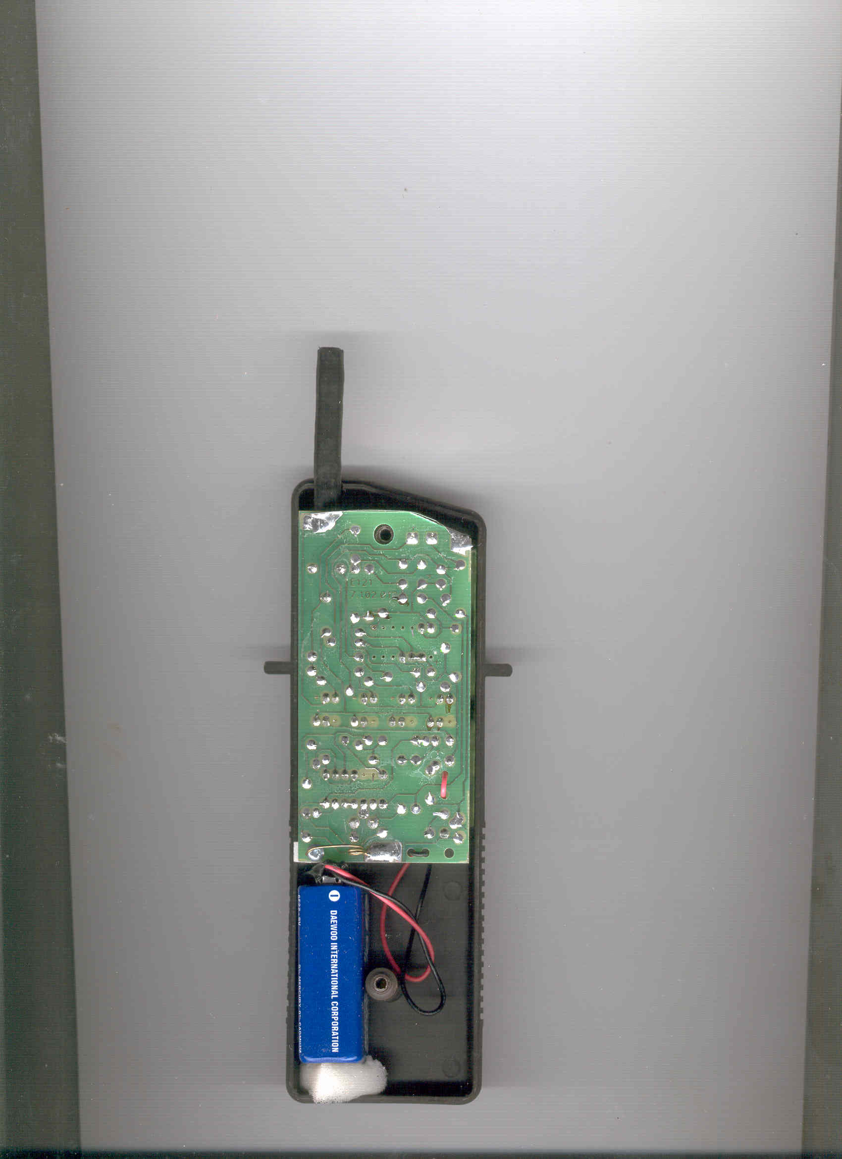

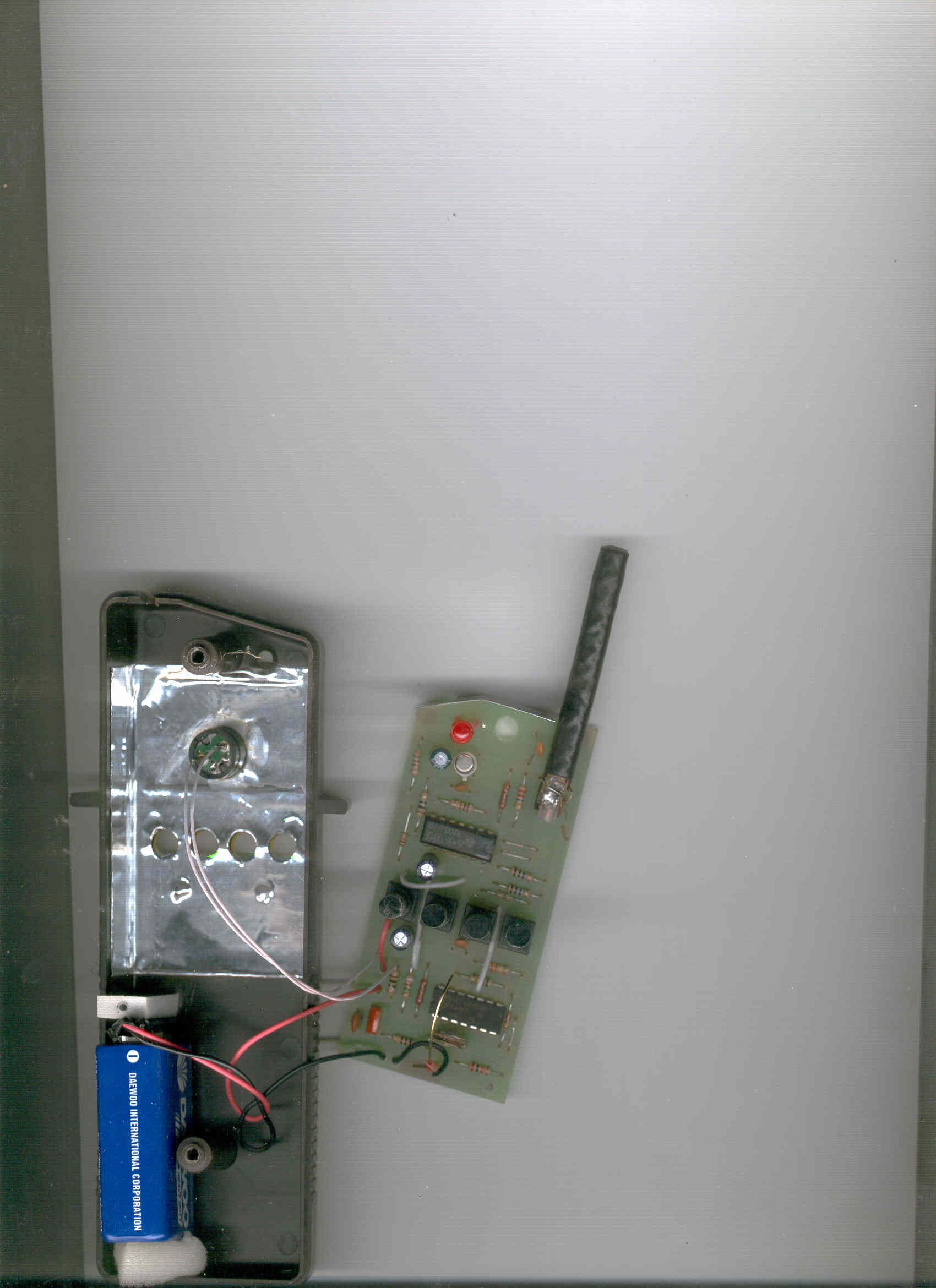

18.12.2012 06:45 #33
Цитата:
Сообщение от tehnik315
она скопирована с заводского прибора.
И реально работает, так как многие мои знакомые его делали!
Возникли некоторые сомнеия что это полная копия заводского варианта дятла после того, как на просторах интернета попались фотки "нутра", предположительно, заводского Дятла. Фотки очень хреновые, но видно, что на печатке присутствует две какие-то микросхемы, а в аналоге одна
http://radiokot.ru/forum/download/file.php?id=14713
http://radiokot.ru/forum/download/file.php?id=14714
Это к слову, т.к. мое мнение высказанное выше о нем остается в силе.
